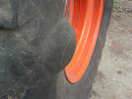

Válasz bububer #3032. hozzászólásáraEz vágásnak látszik, ha nem sérült a vászon akkor van értelme a javításnak, azt gondolom.
Üdv. Egy kérdésem lenne! Az ilyen oldal repedt gumit lehet javítani? Vagy érdemes?

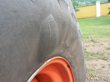

Válasz F-A-R-M-E-R \ #2997. hozzászólásáraMi elől btkval szárzúzózunk és nyoma sincs sérülésnek igaz diagonál van fent lehet más a keverék annál.
Válasz F-A-R-M-E-R \ #2997. hozzászólásáraTöbbx volt defekt a bktn idén elsőn naprában biza...
Válasz *** HM *** #2991. hozzászólásáraNekem a BKT-t kezdte meg îgy, kukotorzsa nem lett letárcsáz va. Azt figyeltem hogy ez nem is gumianyagú, olyan puha szivacsos, ennyit abèkátèról
Válasz F-A-R-M-E-R \ #2995. hozzászólásáraHa két demizsonnal mennek ki szántani,akkor ez a vége.
Válasz *** HM *** #2990. hozzászólásáraEz meg mi a szarrr....
Megzúzattatták a nagytraktort tuti
Válasz *** HM *** #2991. hozzászólásáraA két demizson után mindig az útpadkán hajtasz.
Nekem ami a csőtörőt húzza az néz így ki.A bal külső fele mindig csumán megy.
