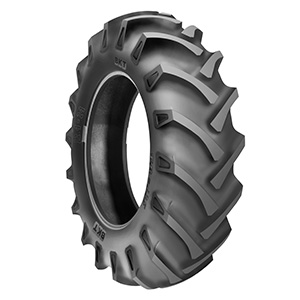

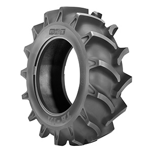

Válasz mtz1221 #3031. hozzászólásáraMost azt nem garantálom h egy méretről van a kép, de a körömszámnak kábé ez lehet az aránya, igen.
Az első az amolyan diagonálszerűen középen kidudorodós lehet, a másik meg mint a régi taurusok

#3031 mtz1221
2019-01-06 10:48:32
Válasz bandigh #3029. hozzászólásáraJó hogy beraktad őket.smile thumbupAz elsőn 18 köröm van,a másodikon 15.A 15-ös az udvarba nem kellene.

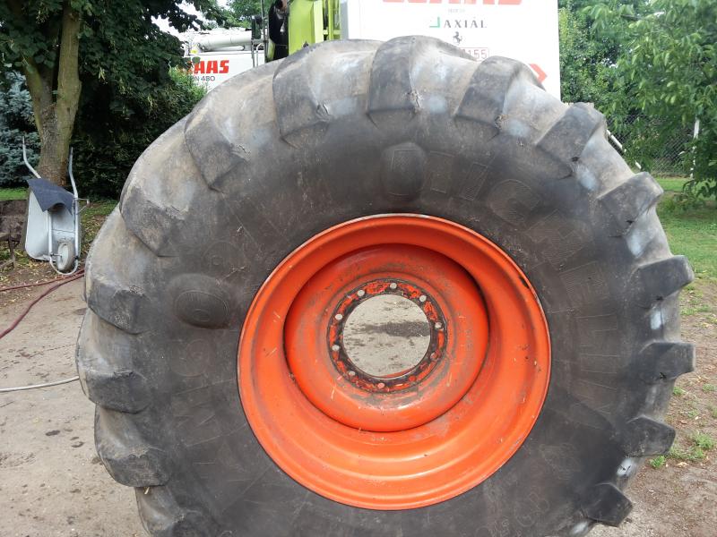

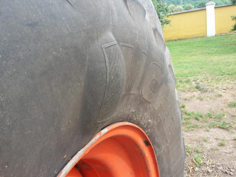

#2997 F-A-R-M-E-R \
2018-11-26 20:17:48
Válasz *** HM *** #2991. hozzászólásáraNekem a BKT-t kezdte meg îgy, kukotorzsa nem lett letárcsáz va. Azt figyeltem hogy ez nem is gumianyagú, olyan puha szivacsos, ennyit abèkátèrólsmile thumbdown

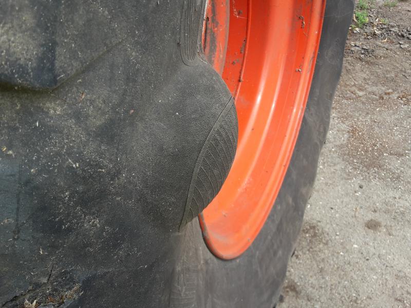

#2994 *** HM ***
2018-11-26 19:45:17
Megzúzattatták a nagytraktort tuti
#2993 mtz1221
2018-11-26 19:27:35
Válasz *** HM *** #2991. hozzászólásáraA két demizson után mindig az útpadkán hajtasz.smile sweatdropNekem ami a csőtörőt húzza az néz így ki.A bal külső fele mindig csumán megy.
