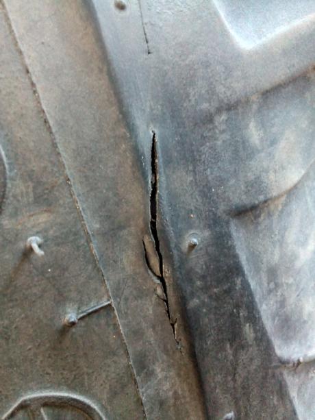

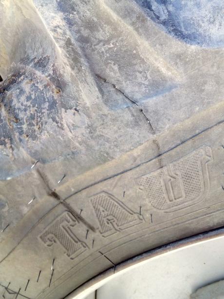

Tegnap fedeztem fel a két repedést a hátsó gumikon még nincsenek egy évesek.
Szerintetek kirepedt magától vagy találtam valamit a földeken?
De furcsa h egyszerre minkét hátsó kirepedt.

Válasz kevesa #2543. hozzászólásáraAlsó kép inkább vágásnak tűnik de a felső az elkezdett vetkőzni .

WVálasz kevesa #2543. hozzászólásáraKinèzetre vàgàs. Repedès,így,meg ilyen helyen mikor szokott lenni? Vagy oldalt,vagy alul repedt,de,hogy oldal,meg az alja egybefutna,ilyen repedés, hogy lehet? Földben van sokminden. Vagy,valaki megsegitette valamivel. Tavaly làttam èletemben először, olyan kombàjngumit,hogy az oldala olyan volt,,mint amit gereblyèvel meghuzkodnak,csak kB,egy centi mèly. Kopott nem volt,de szarrà volt repedve. De,csak a minta szèlèig. Mièrt bsznak el így gyàrilag gumikat? Bànom,hogy nem fotóztam le.
Válasz kevesa #2543. hozzászólásáraElső kép biztos vágás, második képen a U felet az is vágás.
Válasz kevesa #2558. hozzászólásárakár vizsgáltatni az alsókép egyértelműen vágás,

Én se nagyon gondolnám, hogy vágás úgy vigyázok rá hogy nem igaz meg szőlőbe használom ha látok valamit azonnal szedem össze.
Más helyen meg nem járok vele.
Válasz kevesa #2545. hozzászólásáraSzerintem ha vágás lenne,akkor egyenes lenne!A körömnél viszont,görbe,ferde a repedés.

Válasz medikus #2544. hozzászólásáraSzerinted egyik sem szóval anyaghiba vagy ilyesmi?
Mert tegnap vissza vittem ahol vettem ott azt mondta találtam valamit és kivágta.
Furcsáltam h pont egyszerre mindkét oldalt.
Most lefényképezte és elküldte a nagykernek h mi lesz belőle nem tudom.
Szerintetek mit csináljak? Hadjam a dolgot ennyiben nem volt olcsó azért taurus gumikról lévén szó. Vagy sütessem be h ne repedjen tovább?
Válasz kevesa #2543. hozzászólásáraEz nem vágás!
