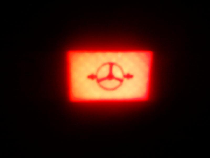

2001-es mtz 920-asnál a diffizár hogy működik?
ugye ez némi ujjitás a 82-hez képest ,köztük a szinkronváltóval.
Na most, a diffizár kapcsoloja ,itt baloldalt van, müszerfal oldalán, egy foggantyus kapcsoló,aminek van egy fix állása és kész ,ha meg akarom mozditani ,akkor annyit tudok tenni ,hogy forgatom/feszitem magam felé, tehát óramutató járásával megegyezően ,de az alapállásán kivül ,másik rögzitett állásba nem tudom tenni,csak forgatni/fesziteni magam felé.....végül is, a mai szántásnál probálgatva , a balos kerék forgott egyhelybe rendesen ,de ráfeszitve, mondhatni hogy megindult a gép.....de valami rögzithető állást hiányolok,hogy ne kelljen feszitve tartani.
normális ez igy vagy valami gond lehet itt?
