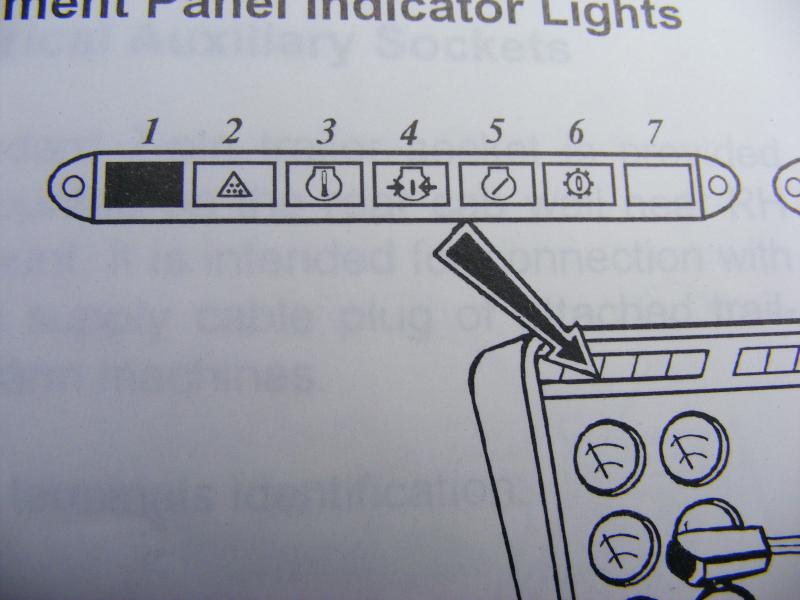

#33671 Jakabjóska
2014-10-19 16:02:06
Válasz #33707. hozzászólásra
Tessék, gyári fotó:
[kep1]
[kep2]
#33670 Jakabjóska
2014-10-19 16:02:05
Tessék, gyári fotó:

#33652 Praetor
2014-10-18 19:30:13
Válasz #33687. hozzászólásra
Mitől lehet, hogy a kormányzáshoz kevés az olajnyomás? Nekünk 1 éve világít, de még nem volt baj belőle.

#33646 rigás
2014-10-18 10:09:28
Válasz #33686. hozzászólásra
Ja, ez alapján voltam szíves okos lenni!
Ájem nemnagyon szpík iglis nyelven így csak remélni tudom, hogy jól fordítottam.smile surrender
#33645 rigás
2014-10-18 09:35:53
Válasz #33678. hozzászólásra
Elvileg a kormányszervó olajnyomását figyelné és lennie kéne a visszajelzőn egy fogaskeréknek közepén egy 0-val.
vagyis, ha jó a kormányod akkor csak az érzékelő hülyült meg.

Kollégák valaki megtudná azt mondani hogy a megnyilazott visszajelzőre mi van bekötve gyárilag? smile biggrin
