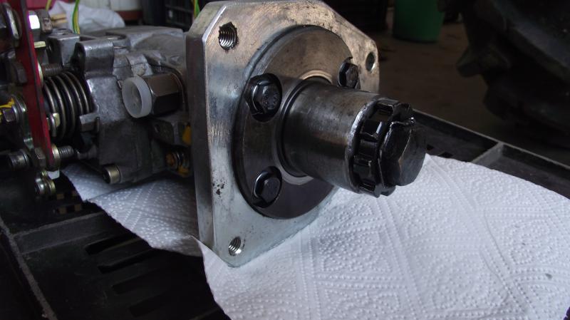

#59321 máris szomszéd
2018-08-14 23:22:35
80-as röpsúly van benne,A rugóból már 2 menetet levágtam. A fordulatszám ismeretlen,de még nem túl nagy.
Szombaton megint sikerült elhozni az első helyet igaz nem sokkal. Úgy érzem revansot akarnak venni.
Egyenlőre nincs normális videó róla.
Mese nincs a hírnév kötelez.
#59320 Tomszi
2018-08-14 22:46:43
Válasz máris szomszéd #59318. hozzászólásáraMekkora motorfordulatnál jársz? A versenytraktorról van szó ugye? Vághatsz is el a rugóból, ha kevesled a furatos fül állítási lehetőségét, és ha még nem tetted. Vagy erősebb rugót szerválni valahogy.
80-as röpsúlya van benne, vagy a képen lévő 50-es?
#59319 .Richard.
2018-08-14 22:33:25
Válasz máris szomszéd #59318. hozzászólásáraSzedd szét a röpsúlyt és mindegyikből vágj le ugyan akkorát. lemérve tudod korrigálni köszörüléssel azt, hogy egyformák legyenek. Nem csináltam, de a 80as az 50eshez képest is úgy van.
#59318 máris szomszéd
2018-08-14 22:03:47
Van ez a rugó amit ha kurtítok akkor elvileg növekszik a végfordulat.
Csakhogy a röpsúly az meg szépen teszi a dolgát és szépen ellenkezik velem,legalábbis nagyobb fordulatnál szépen legyőzi a kurtább rugót.
Most dobjak ki két röpsúlyt az adagolóból elég abb tető is, vagy azt is kurtítsam meg.
Szombaton úgy érzem motor törésig menő menet lesz.

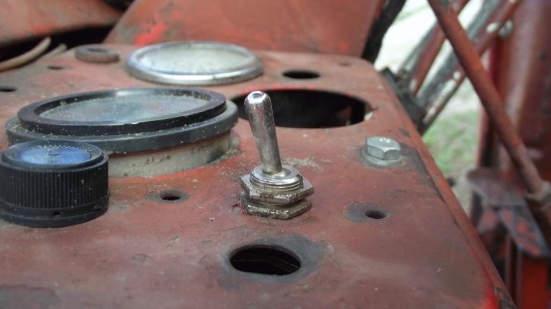

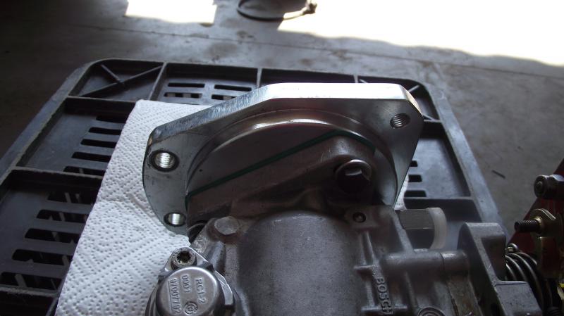

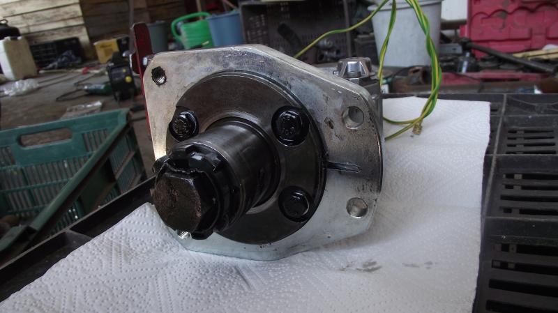

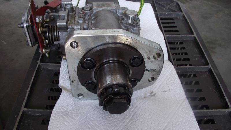

#59316 máris szomszéd
2018-08-14 21:17:51
160 kék pénz volt.
Ezért kapod az adagolót meg 5 nyomócsövet.
Adnod kell a régi adagolóról vagy másikról a pajzsot vagy mit meg a meghajtó körmöt a képeken látszik miről van szó különben plusz 10 kék pénz.
A csöveket szerintem másképp kellett volna hajtogatni de nem volt viszonyítási alapom.
Áramot egy sima két állású kapcsolóval kell adni a régi mtz-ken,felkapcsolod-indítasz leállítás pedig a kapcsoló le kapcsolásával történik.
Elvileg ki lehet herélni a mágnesszelepet és akkor nem kell neki áram de ezt nem tudom,hogy kell. A mágnesszelep működését átgondolva lenne tippem de nem tuti. Esetleg lesz itt valaki aki tudja.
Így legalább nem tudják elcsórni akik nem tudják hol van a kapcsoló

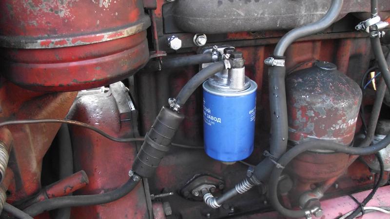

#59306 máris szomszéd
2018-08-13 08:27:31
Válasz ...:::Pisti:::... #59305. hozzászólásáraAz ember ne hagyjon félbe munkát mikor majdnem kész egy vasárnapi ebédért.
Bika az önindító.
A szűrő az eredeti oldalon takarta volna a motorszámot. Ülepítő megy közvetlen a tankhoz.
Meg kell szokni,hogy csak kapcsolóval áll le,jobban tetszene valami bovdenes megoldás,hiába mindig elégedetlen az ember.
Le van tesztelve kézi gázon menve ha el kezdem terhelni a traktort,szépen próbálja korrigálni a fordulat csökkenést.
#59305 ...:::Pisti:::...
2018-08-13 07:18:23
Ráindítottál és bennt maradta a stift a lendkerékbe?
A haverék egyszer bennt felejtették, másik trakival húzták és inkább csúszott a kerék, nem fordult át a főtengely

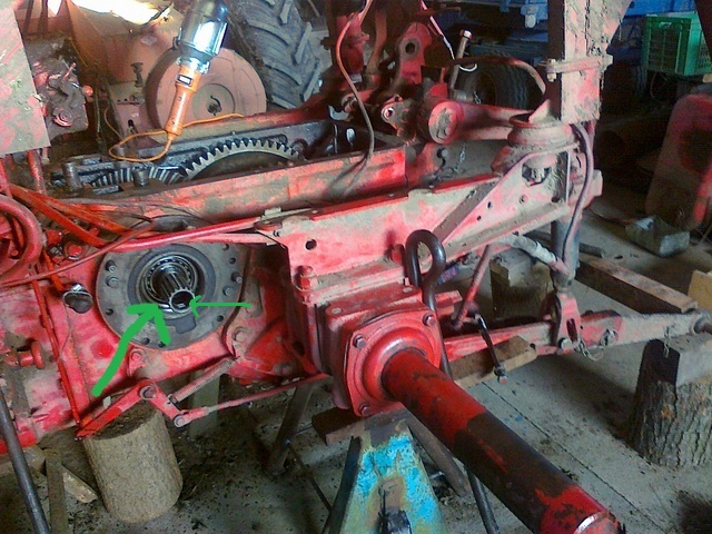

#59304 máris szomszéd
2018-08-13 00:54:26
Na kész van.
Ilyen volt,volt ettől rosszabb is.Hallatszik a turbó lüktetésén,hogy nyom az adagoló.
https://youtu.be/EdS56qrAYA8
Ilyen lett.Semmi lüktetés a turbónál.
https://youtu.be/6qpI8ZZH2Io
Eddig csúnyán rángatta a váltót most kisimult.
Viszont még mindig csak egy mtz.
Az ígért képek.
