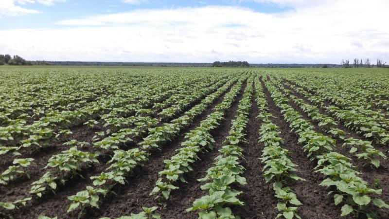

2nappal ezelötti képek.
na
lé

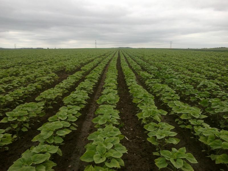

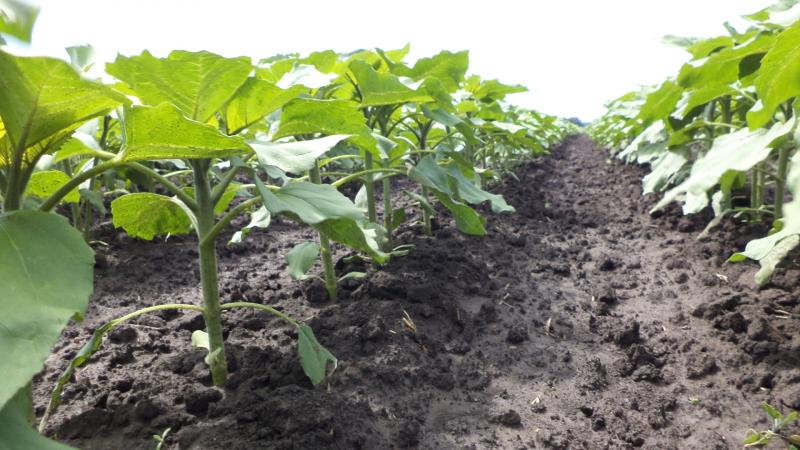

Mai fotók Sikllos CL, április 23-i vetés ,jól sikerült talajmunkával, vetés utáni nagy melegben mint a gomba úgy nőtt, egy sor kultit már kapottsmile thumbupcool

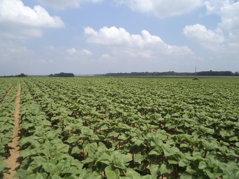

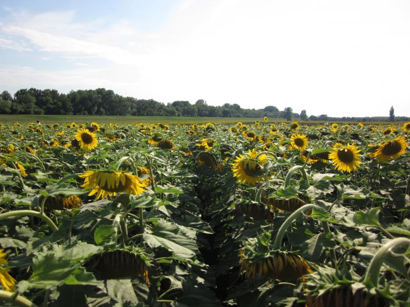

Ezen a képen látszik valamennyire a fejek állása:
