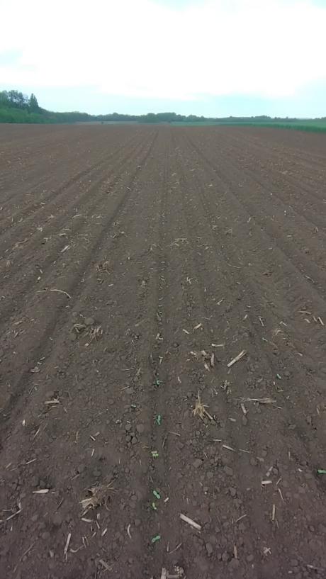

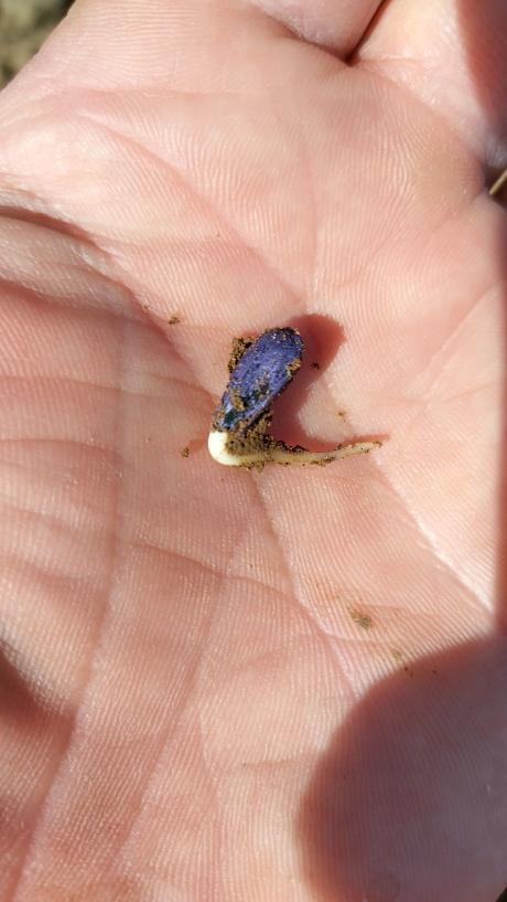

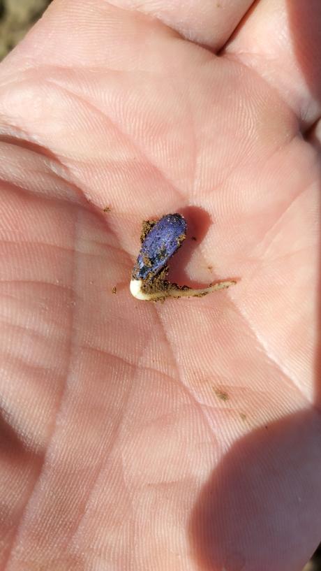

Jó bapott. Érdeklődnék A napraforgó kikel de csak csonk van Egy hét mulva levelek is meg jelennek, Mi várható lesz ezen termés? tiszt.Zolti.
Alakul lassan hétvégén már lehet is húzni .
Válasz lemken #9689. hozzászólásáraForgatás nélküli, ápr. 12 talajmunka, ápr 13-14 vetés
Válasz SanyóÓ #9687. hozzászólásáraAzt aaaaa ....... mikor vetetted?
Forgatásos vagy forgatás nélküli alapművelést kapott?
