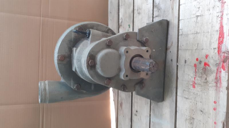

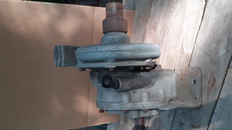

Válasz máris szomszéd #4367. hozzászólásáraSzia!
Hagy kérdezzem már meg hogy felétek milyen fajta búvárszivattyúkat használnak?
Gondolom nrm az a bolti 100 ezres megy el évi 200-300 órát.
Válasz Rabó001 #4365. hozzászólásáraCentrifugál.Traktor hajtja.

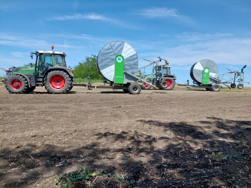

Válasz Matyi50 #4359. hozzászólásáraKb így lesz nemsokára.
Felénk az alföld homokhátságon csak kertészetek vannak mindenki kútból öntöz ami minimum 70m de vannak 200 m-esek(engedély tuti nincs egy 200m-es kút 10 milla) is bőven. Ezek kizárólag rétegvizet használnak a talajvíz itt nulla. A tendencia azt mutatja,hogy nagyon fogy a rétegvíz (évi 1.5 km3 nagyjából=a balaton vízmennyiségével) egyre kevesebbet adnak a kutak.Ez látványosan talán 5-8 éve érezhető.Most ott tartunk,hogy a felszíni szivattyúk "zörögnek" a kavitáció miatt. A tavak száradnak ki talajvíz évente 20-30 centit megy lefelé. Szerintem 10 éven belül a felszíni szivattyúknak kampec annyira lemegy az üzemi víszszint. Persze mindenki fúratja a vastagabb csővel a kutat(engedélyre szarik mindenki) és bele a búvár szivattyú. Ráadásul mivel homok és intenzív zöldség termesztés folyik rengeteg víz kell.Simán kimegy hektáronként 4-600 mm esőnek megfelelő mennyiség.
A tendenciát nézve előbb-utóbb a farkunkra lép a kormány és bekeményít.Eddig csak azért nem merte,mert a zöldség zöme ezen a vidéken terem. És nem merik meglépni,inkább tologatják ide-oda a megoldás keresését.
Egy a szerencsém elég "öreg" vagyok,hogy szarjak az egészre és ne törjem a fejem mi lesz holnap.Nem én basztam el nem nekem kell helyre hozni.
kút fúrás mennyire macerás?
50 méterig lehet fúrni tudtommal, bárhol lehet elegedő/megfelelő víz öntözéshez? Nem nagy területet kb 20 HA szeretnék öntözni...
Vagy egy próba fúráskor derülne csak ki hogy van e elég víz?
Aztán gondolom a papír munka hogy engedélyezzék?! Ez mennyire megy nehezen?
Válasz barazdabetyar. #4363. hozzászólásáraMilyen szivattyúval? Sima centrifugál, vagy a Bandi által írt mélykútszivattyú?
Kútból való öntözés is kapufa……….sok sebből vérzik………
Válasz Rabó001 #4361. hozzászólására2 63-as van összekötve és öntöznek vele.
