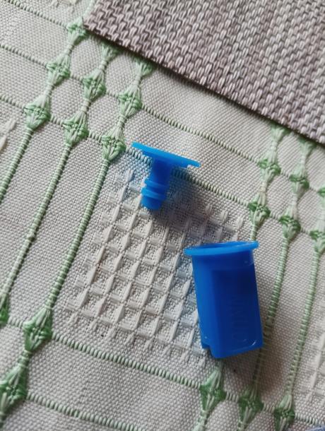

Válasz rtamas76 #621. hozzászólásáraMűanyag. 100ft-ért ennyi jár.

Válasz cross #617. hozzászólásáraSima műanyag?
Nembetétes?

Válasz cross #617. hozzászólásáraAlis linket is betennéd?

Ezt csak így gyorsan berakom. Aliexpress-es légbeszívásos fúvóka. smile laugh
100-150ft/db. Valami koppincs lehet, de ami a legmeglepőbb, működik. A venturi dolgozik benne.
Ugyanaz, mint ez: https://greenleaftech.com/dynamic.php?pg=The/Airmix_Low_Pressure
