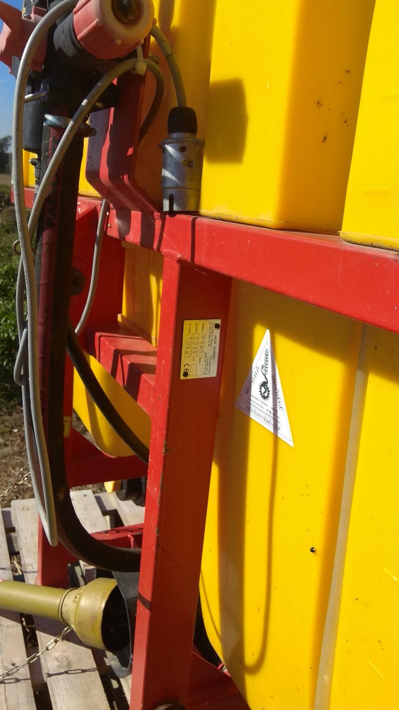

Válasz Erdőjaro #950. hozzászólásáraHa nincs, elvileg a vizsgán kapsz egyedi azonosítót, amot ott ütnek be/tesznek fel
#951 Lala5995
2019-11-28 12:57:59
Válasz Erdőjaro #950. hozzászólásáraNe kérdezd, tedd meg csendben és : így volt!
Egy darab alulemez, POP szegecs és gyári.
Ilyen a gyári adattábla.Amely akár elveszhetett. De a vázba is be lehet ütni. Csak legyen papir is hozzá!
