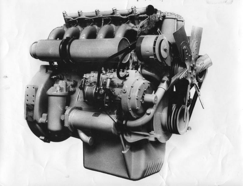

ŐŐŐ... én nem vagyok arról meggyőzve a kép a lapján, hogy nem osztott hengerfejes. Mégpedig 3+2 verzió a hármas elől a kettes hátul, gondolom ezt a légbeömlőnél látható gumitoldat miatt.
Persze ez csak feltevés, sajnos sehol nem találtam (eddig) ehhez a motorhoz leírást.

Üdv! Íme egy 5 hengeres RÁBA motor.Ezek készültek,az 1300-as DUTRA traktorokba.
Válasz 2266 #2373. hozzászólásáraNem is saját találmány volt hanem a man-tól vették a licenc-et, ami moci már akkor sem volt modern.
Válasz borda77 (Joe) #2372. hozzászólásáraA 6 hengeres se egy világra szóló találmány

Válasz dutrancs #2371. hozzászólására5 hengeres én a rábába melóztam elég sokáig de én nem is hallottam ilyenről!
