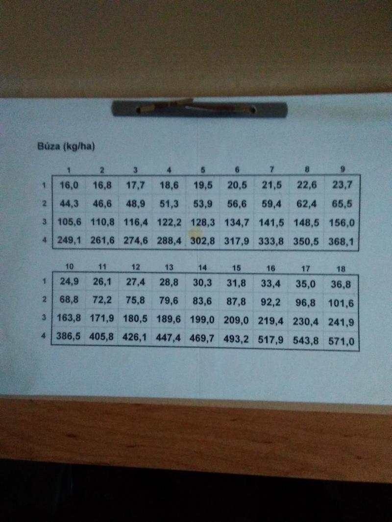

#236 Agrárman
2024-11-02 15:14:16

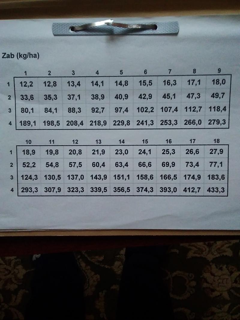

Válasz szt19lacika #235. hozzászólásáraBocs, de csak most olvastam. Ez csak tájékoztató jellegű. Búza fajtánként más, de azért kB így van.
#235 szt19lacika
2024-10-31 09:31:59
Válasz Agrárman #217. hozzászólásáraÜdv! Búza vetési táblázatot tudna nekem küldeni?

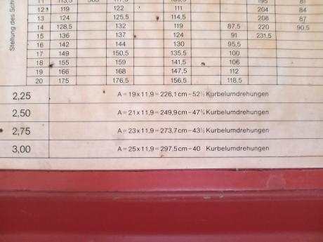

#231 Georgosz
2024-09-19 12:28:28
Válasz sedliczki20 #229. hozzászólásáraTáblázatba szerint 47 és 3/4 forgatás után felfogott mennyiség 500al szorozva a hektárra kivetett mennyiség.
#230 Georgosz
2024-09-19 12:26:42
#229 sedliczki20
2024-09-19 11:44:20
Sziasztok olyan kérdésem lenne reform semo 88 2.5m 21 sor olajos norton 0.1 ha ra menyit kell forditani a kurblin búzába leforgatásnál ?

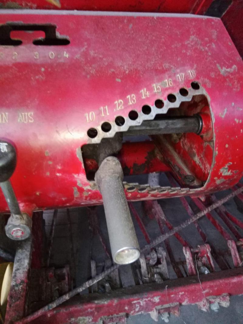

#224 máris szomszéd
2024-03-21 22:43:37
Ma vetettem próbára 77-es reform semoval facéliát. Mindenhol a legkisebbre állítva kb 14kg/ha jött ki.Szeretném olyan 18kg/ha körül vetni holnap.
Melyik részén kell állítani,hogy kb jó legyen?

Válasz gabenpatrol #216. hozzászólásáraElirtam a reteszelőt ha jól emlékszem teljesen felhúzni a kart felülről a 2. Furatba.

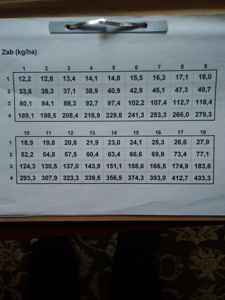

#217 Agrárman
2023-02-26 09:21:51
Válasz gabenpatrol #216. hozzászólásáraSzia! Ha száraz nortonos géped van akkor itt a táblázat. A reteszelő felülről a 2. Furatba.

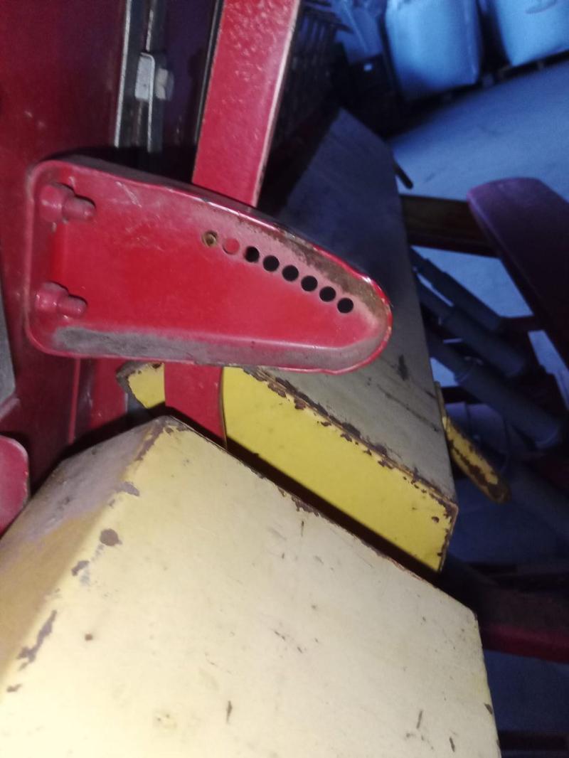

#216 gabenpatrol
2023-02-25 12:02:12
Üdvözletem.
Van egy reform gts 21 soros gabona vetőgépem. Zab vetéséhez a norton szekrényt melyik állásba kell helyezni. Illetve a magládán a kis reteszelőket mennyire kell kihúzni? A magláda közepén még van egy kar, annak a poziciója érdekelne. Köszönöm.

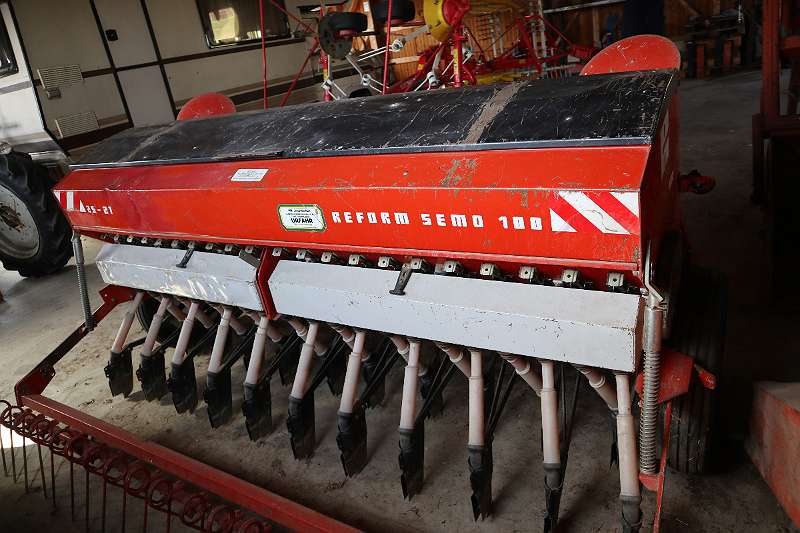

#193 vasvarikriszta
2020-09-28 18:21:32
olyan kérdésem volna a 100 vetőgép hány soros
