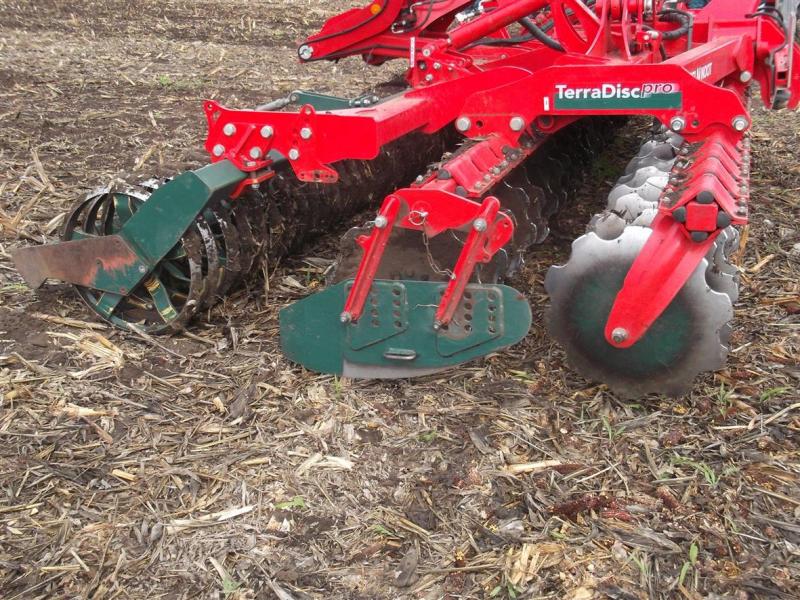

Válasz GREVEN #2949. hozzászólásáraSzia!
Milyen mélyen, milyen henger van utána és mekkora a sebesség, amivel húzod?
(Nagyon tetszik a munkája!!)
Köszi a választ!
Húzzuk vele a tarlókat. Kicsit furcsa a carierr után.
