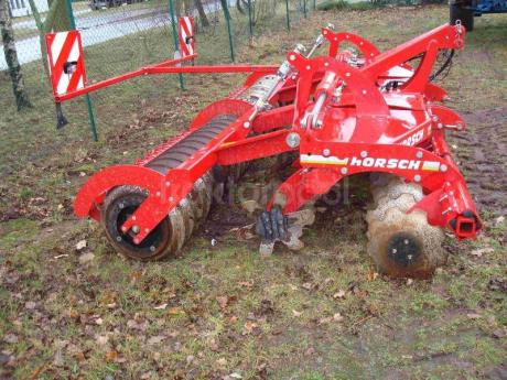

Bizony meg tudja tolni az ékgyűrűs henger a lazább talajt. Az újabb hengerekre már gyárilag heggesztenek kis füleket,így jobban kapaszkodik és nincs megtúrás. Én is ezt fogom tenni.
Amúgy nekem egy 3m-es terredisc pro-m van,meg vagyok elégedve a munkájával.
Nekem nincs tapasztalatom arról, hogy birja a megterhelést huzamosabb ideig, szerintem a legkiforrottabb konstrukció az összes lengyel közül.
Az ára pedig majdnem elfogadható kategória.
Ma hivott a Horsch kereskedője, hogy hidegen kovácsolt tagokra cseréli a gyártó az eddigi "csak" acélból kivágott tárcsatartókat, ami persze némi árnövekedést idéz elő. ....meg is lepődtem volna, ha nem emelnek árat....
Azt reklámozzák hogy lengyel gyártmány de svéd acél. Akkor nem értem miért szakad szét a váza ezer helyen?
A gumibakok a tárcsatagoknál ugy ki voltak nyulva, el voltak fáradva, hogy a nagy lap kiegyenesedett a talajba és csak rajzolt egy csíkot szinte. Az összes árva kelés vidáman dalolt. Engem nem tud meggyőzni egy eszközük sem, az eladóról meg ne is beszéljük.

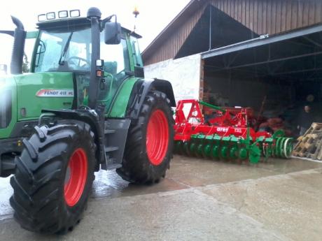

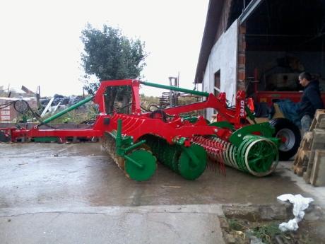

Nálam volt próbára egy 4 m-es Unia Ares XL, ékgyürüs tömöritőhengerrel.
Szerintem jó dolgozott, tarlóba húztuk 12-14 Km/ó sebességgel.Csupán egy baj volt vele,hogy merev vázas volt,
Válasz #1680. hozzászólásra
Erre irok sztorit mindjárt----
Válasz #1679. hozzászólásra

Szeva,

Első ránézésre nekem tetszett, nagy a tömege, 510 lapjai vannak és az ára is elég elfogadható.
