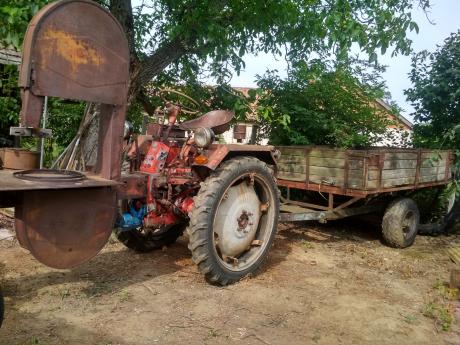

Üdv tagok!
Érdeklődnék hogy mennyiért lehetne eladni a képen látható 2 hengeres Rs09 jól működő traktort 600-as szallagfűrésszel és egy maszek pótkocsival aminek a platója javítást igényel.

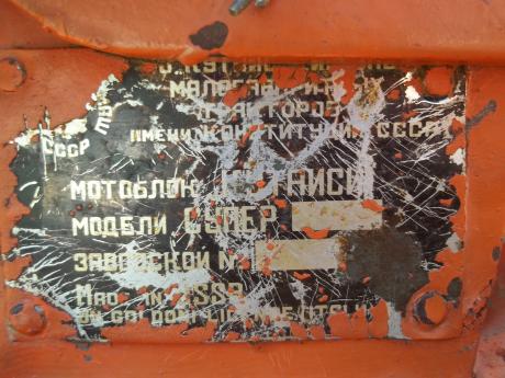

Válasz Magister #2998. hozzászólásáraMegkérhetlek hogy lefotózd, az oldalán az adattáblát? Szeretném megérteni a működését.
Válasz csalabek #2994. hozzászólásáraValami hasonló váltóm van nekem is...
Válasz _NB_ #2996. hozzászólásáraSzerintem közel van hozzá.
Az oldalán találtam egy táblát. (mellékelve)
Sajnos nincs jártasságom az orosz gépek terén.
Válasz csalabek #2994. hozzászólásáraNem MTZ ?
https://www.mtz-serviss.lv/en/products/2

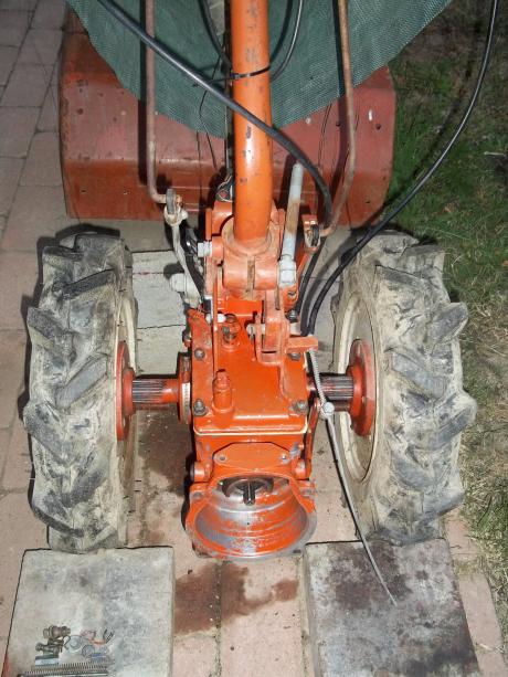

Üdv tagok!
Üdvözlök mindenkit!
Elnézést kérek, mert „kibeszélek” a fórumtársak segítségét szeretném kérni. Felismeri valaki a fotón látható gépet? Néve, típusa, kellene, mert szeretném beazonosítani. Annyit tudok róla, hogy egy OETL az erőforrása, amit karbantartáshoz leszedtem. Köszönöm az igyekezetet! Csalabek
