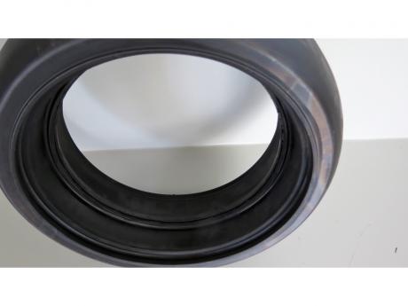

#3200 VW passat
2021-05-28 13:18:07
Válasz medikus #3199. hozzászólásáraOmikronnál 11, axiálnál 13. KSMK 5eFt
4 db kellene

#3196 B.Bali
2021-05-28 10:53:38
Válasz VW passat #3195. hozzászólásáraÉn láttam ilyen gumit az Agro Viko-nál biztos nem olyan drága mint a gyári.
#3195 VW passat
2021-05-28 10:11:48
Omikron mélységállító kopir kerék megegyezik a KSMK kerekével? Gumit kellene cserélni, de a gyári elég borsos áron van.
