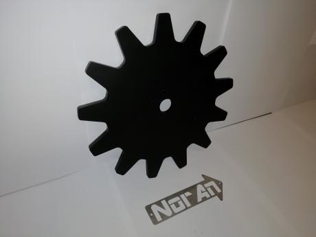

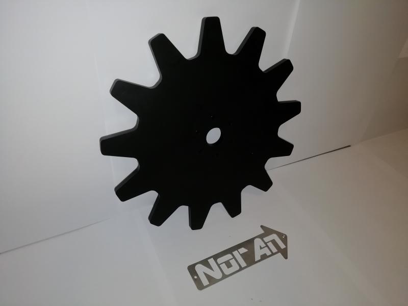

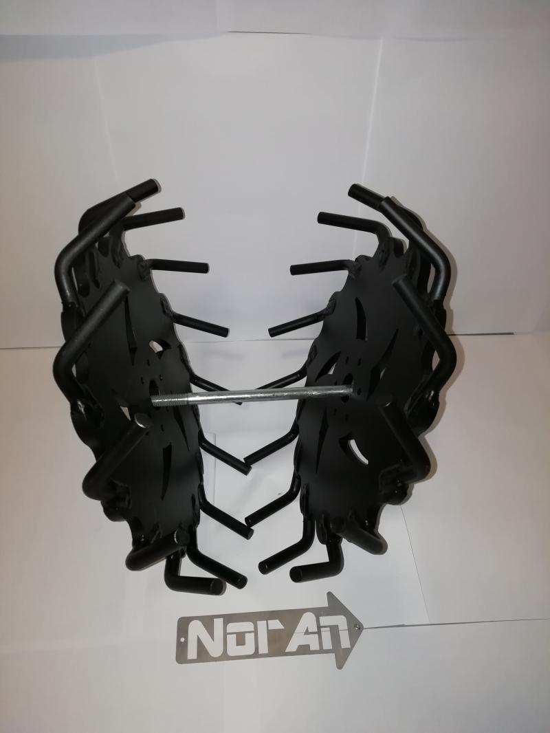

Válasz .Norbert #1091. hozzászólásáraAz jó lehetne,ha a gumikerék mindkét külső oldalára fogatni egy-egy csillagkereket?Annyival nagyobb átmérőt,hogy a hegye,belógjon a gumikerék közepéig.
A 8 db.M8 as csavarral fogatnám fel.
Kiszombi,vélemény??

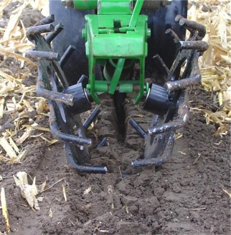

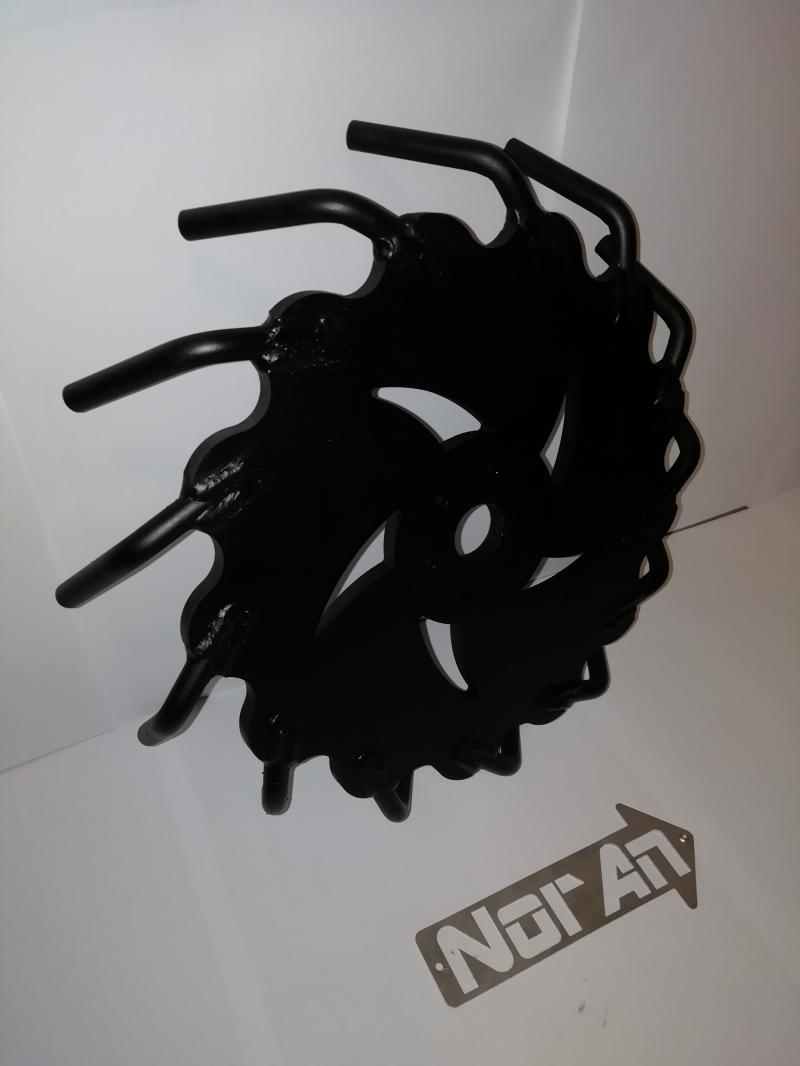

Megnéztem a katalógust és nagyon jól szemlélteti ezeket a megoldásokat.
Valóban a gumikerék mellé szimplán a hegyezett kereket szerelik inkább, akkor abból gyártatok Norbival majd 8darabot, csak tényleg megmérem a gyári kerék átmérőt.
Elnézegetve ezeket egy gyári új ilyen cuccokkal felszerelt vetőgép árán biztosan elszörnyűlködnénk
Épen láttam tegnap az Axiál katalógusban, hogy a 8 soros Horsch Maistro nagy tartályos ikerkerekes sorközt taposó kocsis megoldású gépe előrendelési akióban 70ezer euró, vagyis majd 23 milla, igaz azon van már gyárilag kocsinyomás figyelő és szabályzó rendszer, hogy állandó legyen ez, sortisztítók rajta, de ha még elővágót kérnénk rá meg hátra csillag kereket, folyékony adaptert magárokba csövezve ésatöbbi, akkor biztosan felmenne 25-ig is az ára neki, pedig komoly direktvetést ilyen gépekkel lehet abszolválni az a helyzet...

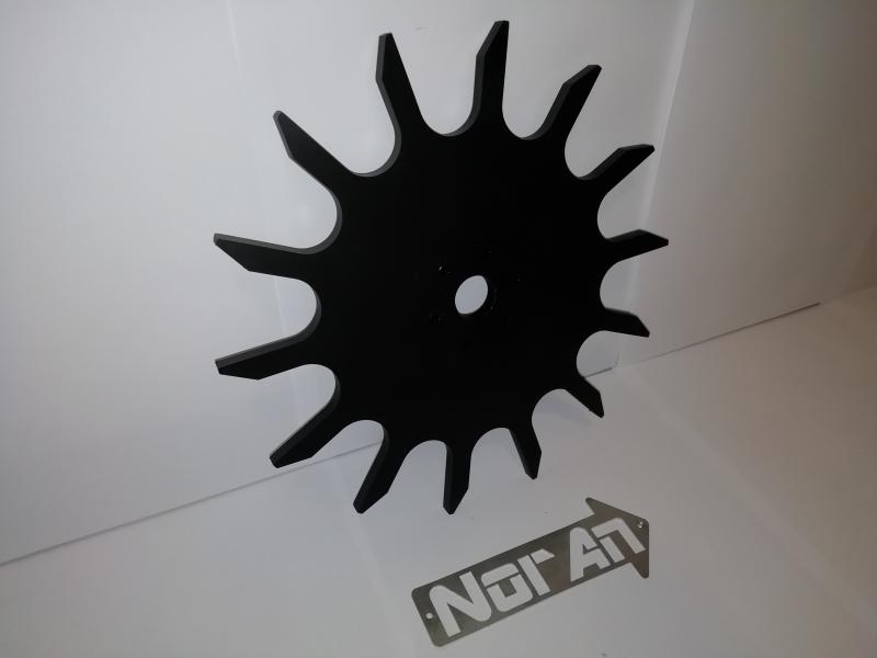

Válasz szanberg #1093. hozzászólásáraNekem let csinálva a hegyes tárcsák. Hamarosan összerakom, és ha tavaszig még lesz jó idő csinálok videót a munkájáról.
13" az átmérö. Martin till oldalon nézd meg a méreteket. Ha csak az eggyik oldalra rakod ott is nagyobbat rak fel. Igaz ott JD vetőgép méretekkel játszik.
Válasz .Norbert #1092. hozzászólásáraMajd megmérem mekkora átmérővel rendelkezik a Maxima gyári tömörítő kereke, mert attól egy kicsit nagyobbnak kéne lenni szerintem, mivel én konvencionálisban fogok többet vetni így csak a fél kerék lenne ilyen fogazott acél, másik a gyári. Viszont az acél fogazott az beleül kicsit a földbe szóval vagy 50mm-el nagyobb kell belőle átmérőben szerintem, hogy tudja a mély tömörítést végezni, egyébként a másik feltartana neki azt gondolom.

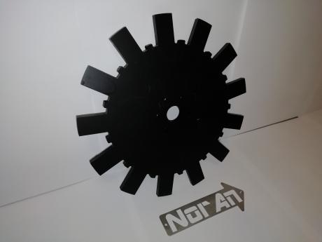

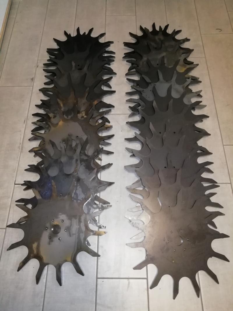

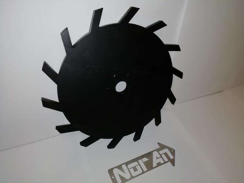

Itt a fórumon egy pár hete vetődött fel az ötlet az acél tömörítő kerekekkel kapcsolatban.
Közületek már két ember is megrendelte nálam a saját tömörítő kerék szettjét pár éve pedig sortisztítót gyártottunk. Ez adta az ötletet, hogy akkor segítsek nektek. Néhány profilt mutatóban gyártottunk amit a képeken láthattok. Most még bőven van idő a vetés szezonig. Ha valaki gondolkozik még ilyenben akkor keressen bizalommal akár csak tárcsára van szüksége akár aggyal együtt kompletten. 06306013161
Válasz .Norbert #1089. hozzászólásáraFelülről a 3. kerékből nekem kellene 8 db! Kocsinként egyik oldalon ilyet fogok felrakni a vetőgépre, csak eddig tanakodtam hol vágassam ki, most már ez megvan, annyi, hogy kellene bele egy csapágyház amibe a széles Koyo csapágy illik bele. Megoldod nekem?
Meg ugye ne feledkezz el az injektálón a kaparó rugókról!!!!!
Válasz Becő #1085. hozzászólásáraUtolérem magam, megmérek egy gyári átmérőt és az alapján kivágatok tárcsákat, csak megmondom őszintén kicsit félek ezektől a nagy csillagkerekektől, elhiszem amit mondassz csak szemre olyan izééééé

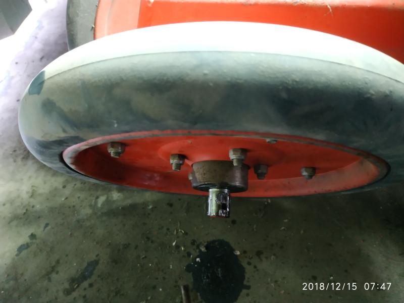

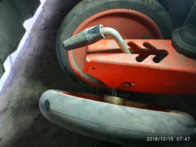

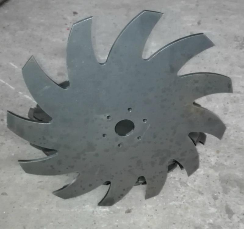

Válasz endypapa #1127. hozzászólásáraJobban bezárja a magárkot. Nem csak felülröl nyomja, hanem a tárcsa berogyasztja oldalról a magárkot.
A cyclo 800-al gyári tárcsákkal nem tudsz direktetést végezni, mert néhol nyitva marad a magárok. Próbáltam, csak gyenge homokon müködik.
Válasz Mf-es? #1120. hozzászólásáraAz ih-n lévő is tárcsapárnak ugyan ez a szerepe. Ez mitől jobb? Szerintem csak "szemfényvesztés".
Válasz Mf-es? #1125. hozzászólásáraPiernek van ilyen gépe, én is csak nála láttam.
A "tárcsa" átméröje KB. 60-70 miliméterrel nagyobb, mint a gumi.

Válasz kis Zombi #1121. hozzászólásáraA sola tömörítője fém.
Válasz Mf-es? #1120. hozzászólásáraA guminak másabb a frofilja.
Válasz kis Zombi #1119. hozzászólásáraEzek szerint,működik az elgondolás.
Válasz Mf-es? #1112. hozzászólásáraSola vetögépeken van olyan kerék, amire gondolsz.
http://vektor-mezogep.hu/de/sola/mulch_vetestechnika_kukorica_vetogepek_4-8_sor/6/1047/
ITT találsz róla képet
Kiszombi,vélemény??

Válasz szanberg #1090. hozzászólásáraHa vegyesen rakják akkor a kihegyezett kereket használják, nem az milyen "tompahegyüt".
Úgy emlékszem 2"-all nagyobb a "tüskéskerék" átméröje a gumikeréktöl, de elég jól le vannak írva a dolgok.
Martin Till catalog így keress rá.
valamint amiről küldtem képet...
Láncot meg még mögé, annak konzolt konstruálni...
Jellemzően amikor vetünk alul ragad az agyag azt nem szeretném ha ebből fel galuskázna a mag fölé mert másnapra kockásra szárad akkor, főleg szója vetésnél amikor sekélyebb a meló, mert a sávba vetés csak a kisebbik része a munkának egyenlőre, a többi művelt terület.

Válasz bandigh #1079. hozzászólásáraEz van a sávművelőnkön hátul, amúgy lenyűgöző munkát tud végezni sosem gondoltam volna. Ezt hívom gereblyés hengernek, itt a profil oldja meg inkább nem az a rugó feszítése mi rajta van.
Válasz szanberg #1078. hozzászólásáraAmit te mutattál, az szerintem pont nedves körülményekre van kitalálva, mivel az "csak" betakarja a magot. A pro kerék a magot a magárokba nyomja. A csillagkerék meg a mag melletti, feletti földet tömöríti. Csinálj nyugodtan csillagkereket legalább egy sorra, úgyis legyártod majd a többit, ha látod a munkáját. Sávnál, ha nem pontos a sorra kanyarodás vagy kivétel, vagy tavasszal nem csinálsz magágyat, de a vadak megtaposták, no tillben a kemény földben nagyon jó szolgálatot tesz. Homokon is ezzel mentünk, én már nem veszem le azt hiszem.
Válasz szanberg #1078. hozzászólásáraÉn egy ilyenre is kiváncsi lennék
