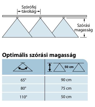

Válasz Praetor #7543. hozzászólásáraA szűrőről beszéltünk, a szűrő problémára válaszoltam.
A cseppméret eloszlást is írtam, hogy jobb a 80 fokosnál, mint a 110-esnél.
Értem, hogy mire gondoltál.
Az, hogy 25cm-el feljebb kell, hogy legyen a keret azt evidensnek tartottam, már ezen a szinten amin vagytok.
Az én permetezőmön 80cm-en van a keret alapból, így még kalkulálni sem kellett vele.
8km/h-val menve, robotkormánnyal vezetve, meg bőven ráér az ember pontosan beállítani a keretet.

Akkor alacsony lé mennyiségnél miért nem használnak 110-120 fokos fúvókákat? Mit használnak helyette, és miért?
A nyomás befolyásolja a fúvóka permetezési szélességét:

Miért 80 fokos fúvókát használnak kis lémennyiségnél? Adott esetben a magasabb nyomás hatására úgy is megnő a permetlé kilépési szélessége?
Válasz Praetor #7536. hozzászólásáraA fúvóka kilépő éle számit és a kialakítása. Alacsony lémennyiségnél senki nem használ 110-120 fokos fúvókákat.

Én beállitom a kívánt lémennyiséget L/ha, a többit már a számítógép állítja.
Válasz Praetor #7511. hozzászólásáraTegyél hozzá adjuvánst
Filléres tétel.
Válasz Praetor #7511. hozzászólásáraFontos a páratartalom.
60-70% felett nincs gond.
Válasz MrPoke #7510. hozzászólásáraFeketére mit javasolsz ? Víz mennyisége nem számít, sz a lényeg mind a földön legyen. Belefogasolnám ha nincs eső, mi történne ?
Válasz MrPoke #7510. hozzászólásáraAz nem jelenti azt, hogy nincs permetlé veszteséged a lebegő és beszáradt cseppek miatt.
Válasz Praetor #7509. hozzászólásáraDe ez nem igazán jelent problémát. Mert nem is igaz ebben a formában.
Gyümölcsös permetezők esetén még alacsonyabb a cseppméret. Valamint vannak hidegködkpző gépek is.
015 ös fúvókával 3 báron totálissal húzok olyan egyenest, hogy a vonalzót oda lehet tenni.
Válasz MrPoke #7507. hozzászólásáraEzek is hidraulikus cseppképzésűek.
Válasz Sk Laci #7504. hozzászólásáraAz lehet, de megfelelő fúvókával simán mehetnél 150l el...
Arról nem.is beszélve, hogy van aki 75-50l el permetez. Én is annyival csinálnám ha a jogszabály megengedné.
Válasz Praetor #7506. hozzászólásáraEzért kell megfelelő fúvóka. TT vagy 80fokos XR
Válasz MrPoke #7502. hozzászólásáraHa hidraulikus cseppképzéssel 200 mikron a cseppméret nagy része, akkor ott már sok lesz az annál kisebb is, ami már kisebb szélnél sem fogja - nagy valószínűséggel - a célterületet elérni. A hidraulikus cseppképzés során csak kb 50% fog a kívánt cseppméretben képződni. Ebben az esetben jobb lenne a mechanikus, ahol ez az érték akár 80-90% is lehet.
Válasz Sk Laci #7504. hozzászólásáraBár, mennyi mikor vissza veszed a sebességet 06-osnál ? Én tavaly váltottam 05-ösre, de idén megy vissza 04-esre.
Válasz MrPoke #7503. hozzászólásáraAzért írtam a lémennyiséget is.
De sohase volt gond a permetezés minőségével.
Válasz Sk Laci #7501. hozzászólására06 os fúvóka 8-10 között?
Az csak locsolni jó, permetezni teljesen alkalmatlan.
Válasz Gergő_39858 #7499. hozzászólásáraPermetezz éjszaka.
A légbeszívásoss fúvókák bizonyos vegyszereknél hatástalanak. (Gyengébb hatás)
Az ideális a 200 micron lenne, de 500 ig elmegy.
Válasz Gergő_39858 #7499. hozzászólásáraLégbeszívásos szürkéket használok. De szeles időben lejjebb veszem a haladýsi sebességet 8-10 km/ó, így nagyobbak a cseppek és "nincsen permetlé elsodródás".
Sebességet az adott körülményekhez állítom, de a vízmennyiséget is.
Válasz Gergő_39858 #7499. hozzászólásáraLégbeszívàsos 05-ös 90fokos egyréses barna.
Minél hosszabb a fúvóka annál durvább a csepp képzés.
Ha menetarànyos a kijuttatàs lassabban menve még csökken a nyomás a szomszéd felől ami rizikós.
