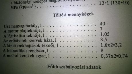

Válasz citroxm #5580. hozzászólásáraÜdv!
Nézzük sorban
Itt egy feltöltési táblázat.
Motorba és a hidraulikába motor olajat töltök! Váltóba és a lehajtásokba hajtómű olajat majd zsírt mint ahogy elöttem irták.
Váltó nincs egyben a hidraulikával. A váltó beöntője valahol a bal lábadnál van,ha beülsz,hidraulika beöntője meg a gázpedál alatt. A nívók meg kívül van csavar formában.
Difi van rajta és jobb sarkaddal tudnád benyomni. De,ha ennek a gépnek rá kell lépni a difijére akkor inkább ballagj mentesítésért!!

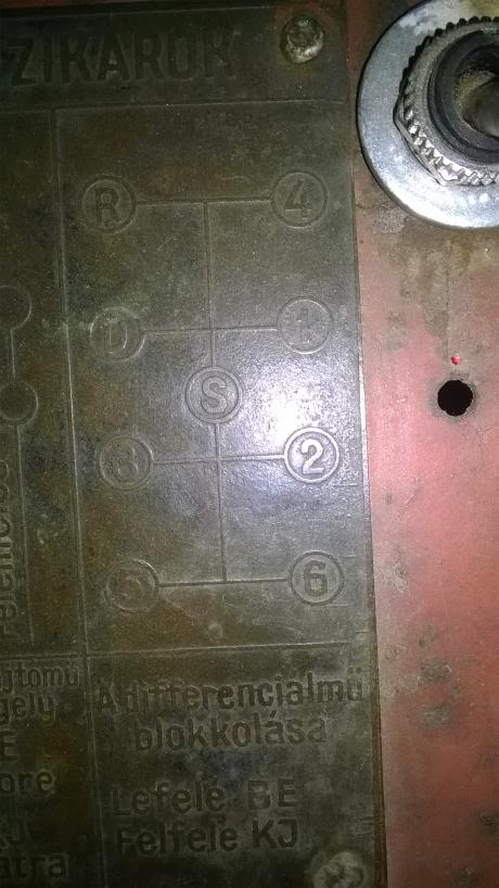

Váltó: Hosszában üres! Baloldalt, elölről hátrafelé: R; Mászó; 3; 5; Jobboldalt elölről hátrafelé: 4; 1; 2; 6;
Nézzük sorban

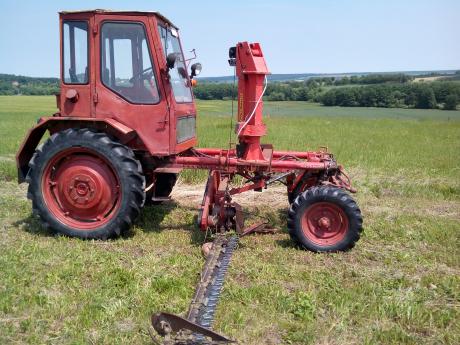

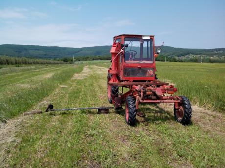

Kaszáltunk!

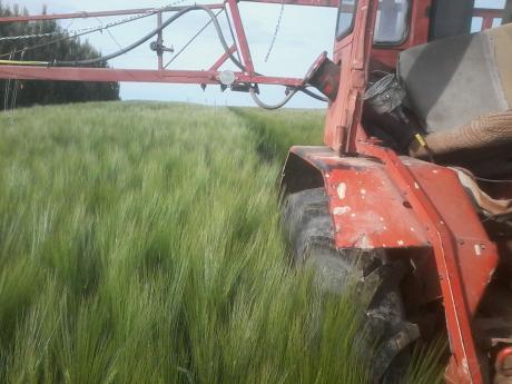

Válasz Ares 826 #5573. hozzászólásáraHonnan veszed, hogy szívom a vegyszert?
Légbeszívásos fúvokáim vannak szélcsendben vagy enyhe szélben semmit nem lehet érezni a fülkében. a permetező keret mögöttem van
csak a tartály van elöl

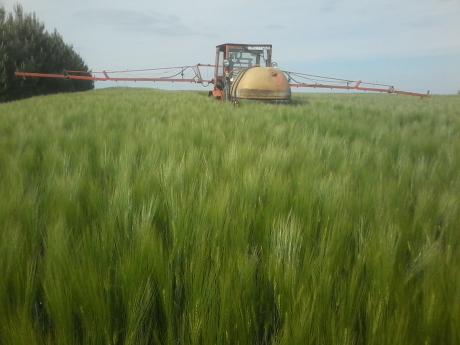

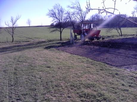

Őszi árpa permetezése:

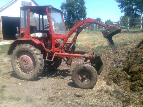

Üdv! Mennyit érhet ez az átalakított t 16-os körülbelül? Némi foglalkozást igényel de jól indul jön megy, trágya kanál van hozzá meg bálatüske is. Gumik kopottasak, nekünk már nincs rá szükségünk.

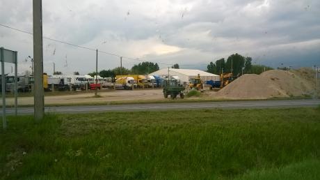

Válasz Maszek Zs #5549. hozzászólásáraMéretéből itélve vagy egy ural vagy egy kraz van a képen. Esetleg egy zil vagy gaz-66. Ezek az opciók lehetnek.
Mit látak szemeim?
Válasz Gyoszor #5546. hozzászólásáraOh ha lenne rajta rendszám!

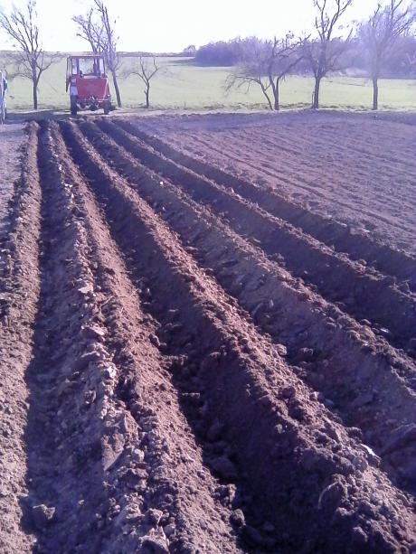

Krumplivetés

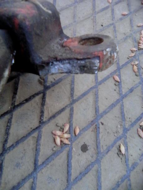

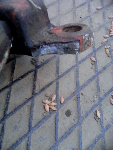

Válasz mz/x #5540. hozzászólásáraHááát a törés elég fényes olyan mintha nem friss törés lenne!

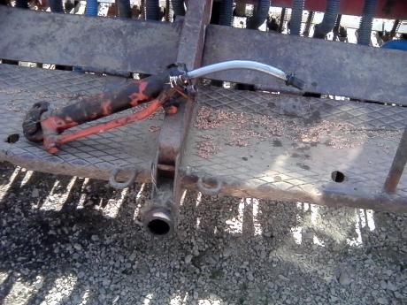

Valószínű, hogy a tartó volt öntési hibás eltört és így oldalra elfordult a munkahenger:
