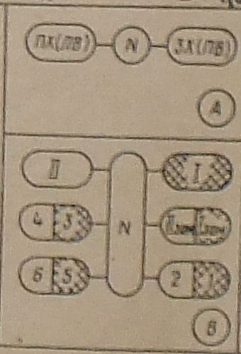

Válasz vargamiki75 #25352. hozzászólására
Nálam így van, de nem egyezik azzal amit írtál.
Elöl irányváltó. Balra előre, Jobbra hátra.
Hátul sebesség váltó a rajz szerint.
Ùj vagyok itt,segìtséget szeretnék kérni.
T25 traktort vettem,ebben 2 külön kar van egymàs mellett.
Bal oldsli a sebességvàltò,jobb oldali az irànyvàltò.
Nincsen valakinek egy rajza,hogy merre mit kapcsolok?
