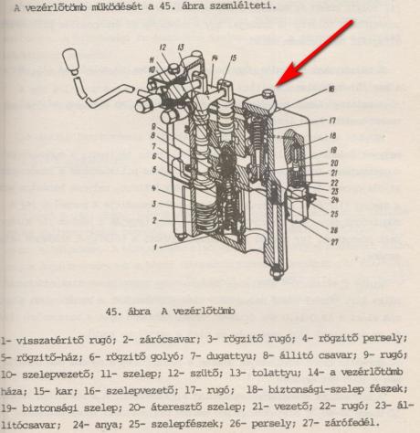

Válasz dritta87 #23589. hozzászólásáraSebességváltó jobb oldalán a beöntő- nívócsavar felett van egy zárócsavar. Első oldal, a darázsderéknál. Azt vedd ki! Valaki segítsen! A reteszelőkart mozgatva, hátratolni a reteszelőtengelyt!De óvatosan! Ha nem mozdul, a kuplungot ki kell nyomni! Ha elakadsz, segítek!
Válasz bs80.td #23578. hozzászólásáraSziasztok,
a hidraulikám újra a régi, kivettem a nyomásszabályzó szelepet eltörölgettem, összeraktam és máris jó lett ahogy írtátok.
Most még a váltóval vagyok gondban.
A reteszelő rudacska stiftjét kivettem és ahogy hátratoltam egy kis kattanással be akadt és most már nem tudom visszahúzni. Tehát most maxon hátrafelé áll és valami megakasztotta. Nem is tudom a felezőt a lassabb és gyorsabb fokozatok között váltani.
Van ötletetek hogyan tudom visszahozni vagy le kell mindenképp szednem a váltó tetejét?

Válasz dritta87 #23577. hozzászólásáraNekem is ezt csinálta tegnap. Elég volt levenni a kupakot amit írnak, a kifolyó olaj kimosta.
A benti kerek kupak a lyukkal úgy jön ki h beletekered az egyik csavart a fedélből.
Válasz dritta87 #23577. hozzászólásáraUdv! Sztem a nyomassabalyzohoz kerult valami kosz. A veztomb tetejen, jobb oldalon 2db m8 csavar rogzit egy kupakot. Alatta egy kerek dugo egy lyukkal meg rugó meg ez az. Azokat kiveszed, megtisztitod ha van rajta valami es belekukkanthatsz a lyukba is. Sok mindent nem latni. A fokozat kidobalast pedig a valto jobb oldalan, a kuplung pedal tengelyet a reteszelo mechanikaval osszekoto csavar szétfelé allitasaval tudod orvosolni.
olyan gondom van hogy az egyik pillanatról a másikra nem emel a hidralikám, egyik körön sincs nyomás, szivattyúm jó. Olyan mintha a vezérlőtömb átengedne vagy nem tudom. Van tapasztalatotok ezzel kapcsolatban?
Másik gondom, ugyan ekkor jelentkezett de nem függhet össze, hogy terhelve, hegymenetben kidobálja a felezőt vagy nem tudom minek mondjátok, a lassabb vagy gyorsabb kapcsolót. Menet közben egyik pillanatról a másikra megszűnik a hajtás. A fokozat bent marad de a választót újra be kell rakni majd újra fokozat és megy mintha nem történt volna semmi. Terhelés mentesen nem produkálta még ha mondjuk csak simán megyek akár dombnak. De ha a mulcsozó is rajta van dombnak felfele lassú 1-ben terhelve időnként kidobja a fokozatot.
Nagy lehet a baj szét kell nagyon szedni vagy állítással megoldható a probléma?

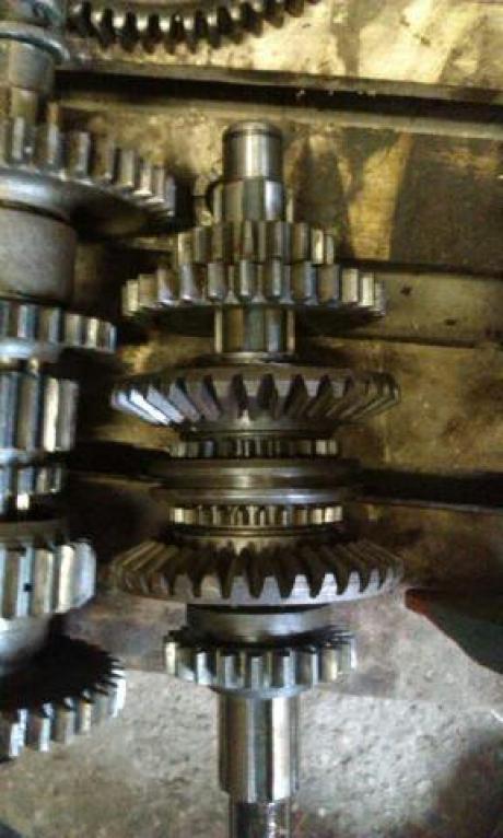

Üdvözlöm az Urakat! Elszállt a váltómból a hátramenet, és zörgött is egy kicsit. Szétszedtük, és az első tengelyen lévő fogaskerekek közül a hátrameneté eléggé lötyög. Nem látszik más probléma. A kérdés, hogy ezt a tengelyt oldalról ki lehet-e venni. Jó lenne, ha nem kellene széthúzni, mert se módom, se eszközöm nincs hozzá. Ezen a tengelyen a fogaskerekeket mi rögzíti?Mintha az a kis kerek valami lenne a bűnös. Ha valaki megszánna, és tenne fel egy rajzot nagyon hálás lennék érte. A telómon nem tudok a fórumban keresni. Segítségeteket előre is köszönöm!
Válasz dritta87 #23577. hozzászólásáraEgy kis segítség, bár megelőztek

Válasz Gepi #23549. hozzászólásáraKöszönöm szépen! Alakul a helyzet. A fülke marad. Így kicsit nehezebb. De szeretjük a kihívásokat!
Válasz poza #23547. hozzászólására
Remélem ezek a videók segítenek:
Válasz poza #23547. hozzászólásáraIgen ki lehet szerelni széthúzás nélkül.
A fülkét is leveszitek vagy marad a helyén?
Válasz Gepi #23546. hozzászólásáraIgen. Szerintem a hézagolás fáradt el. Ki lehet venni széthúzás nélkül?
Válasz poza #23545. hozzászólásáraErre a tengelyre gondolsz?
