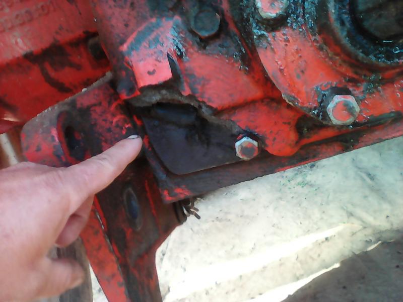

Válasz _NB_ #21403. hozzászólásáraSzerintem simán megoldható a hegesztés... nem nagy különlegesség!!!!
Bár az igaz, hogy ha van mellette tehermentesítő "keret" akkor a tökéletes...
Válasz Bubi_ #21402. hozzászólásáraA képeket nézve én is a konzolt látom jobbnak.
20mm-es anyagot nem úgy hegesztik, gyökölésnek hívják,"V" alakban el kell köszörülni, hogy csak egy kb 3-4mm anyag maradjon középen majd ezt összehegeszteni, majd feltölteni a többit. teljes keresztmetszetben össze van hegesztve a két fél.
A probléma itt, hogy az öntvényt hideg hegeszteni türelem kell, mert nem melegedhet túl az anyag azaz nem lehet egy szuszra összehegeszteni.
Válasz _NB_ #21394. hozzászólásáraVan egy csomó eset amikor érdemes és lehet öntvényt hegeszteni, de ez nem az. Gondolj csak bele, ez egy legalább 20mm vastag anyag : hiába olvasztasz össze a széleken pár millimétert, a közepe nem fog egybeforrni, kizárólag a hegesztés tartaná.

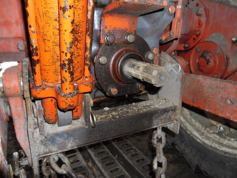

Válasz stefi69 #21400. hozzászólásáraNem kell műszaki rajz ,csak a tartószerkezetnél lettem volna kiváncsi hogy a felfogatást hogy oldotta meg a képről ez annyira nem derül ki.
Válasz kisruci #21399. hozzászólásáraOlvas vissza 1-et . És megtudod !
Milyen méreteket kérnél ott van a gépeden. Esetleg műszaki rajz ?
