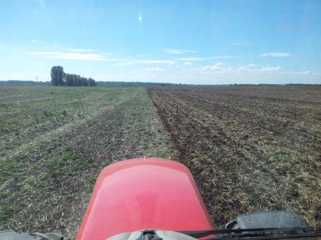

Véget ért a mai nap. 10 ha fogyott el a 30-ból. 24,7 l/ha lett az átlag 45 cm-re lazítva. 3 nyírócsavar ment el. Bitang egy foltok voltak benne. Most értettem meg miért nem ment bele a Terradisc anno második soron sem. Szék méretű rögöket tépett fel. A végén már visszavettem a mélységet 40 cm-re amikor gyanús folthoz értem, de még ott is eltépett 2 csavart. Félelmetes.
Belefogtam a darab másik felibe is, ott fasza barna fövenyes, álom munkája van csak rám sötétedett.

tavaly volt itt a szomszédba kisérlet őszi és tavaszi művelés is kukoricából.
de ami megvolt húzva gaspardóval ősszel abba kétszer olyan volt a kukorica
