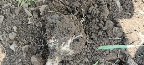

Válasz Radocz #15690. hozzászólásáraLátjuk a hajszálgyökereket, látjuk felső rész a áttszőtt és morzsalékos.
Alatta tömörödött.
Ami nembiztos hogy jó de fizikailag nemtudom megvizsgálini.
Ha megosztod a tapasztalatod azt szivesen venném!
Tanuljunk.
Válasz Igazi Földönfutó #15687. hozzászólásáraTegnap az előadás szünetében, megkérdeztem, hogy egy jó talaj esetén, egységnyi területen hány db giliszta szokott lenni. Válasz helyett a giliszta fajta ami sok van lett volna ismertetve.
A talajban levő fajta fontos, vagy mindegyik jelzi a talaj állapotok javulását?

Válasz rtamas1976 #15696. hozzászólásáraHa vassal tartod fenn a lazultságot, az a jelenlegi talajállapot további romlásához vezet.
Válasz kisparasztkaim #15694. hozzászólásáraIdézőjelben tömörödött, de annak is kell lennie, nem? Persze egészéges mértékben.
A tetejétől az aljáig nemlehet laza mint a felső rétegben, szerintem.
Őszintén megmondom soha nemfoglalkoztam vele. Jólenne tanulni!
Látni, érezni, a mostani mintavétel döbbentett rá mekkor bajvan a felszín alatt.
Eketalp, rigacsos kockás réteg, dohos penésszagú alsóréteg.

Válasz rtamas1976 #15691. hozzászólásáraAz hogy alatta tömörödött, nem látni.
A kés oldalirányú beszúrása mutatná, hogy jó vagy nem jó.
Van videó bejátszás a befarafi facebook csoportban, hogy nem megy bele a kés.
Ha elegendő talajt vizsgálsz rájössz, hogy a látszat néha csal.
Látszik, hogy jó a nedvesség tartalma.
Hiányzik a talaj alsó részéből a gyökér, ami rossz takarónövény alkalmazásra utal.
A felső 15 cm már nem látni szerves anyag maradványokat.
Én jó talajnak látom. Egy talajszelvény bemutatást, leírást megnéznék, ha lenne fent róla az Interneten.

Válasz Radocz #15690. hozzászólásáraIgen.
Alatta tömörödött.
Tanuljunk.
