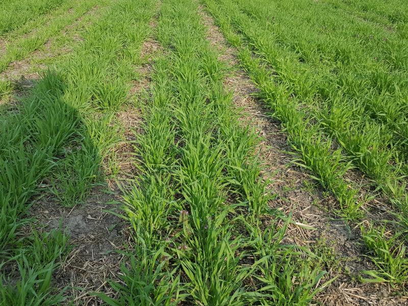

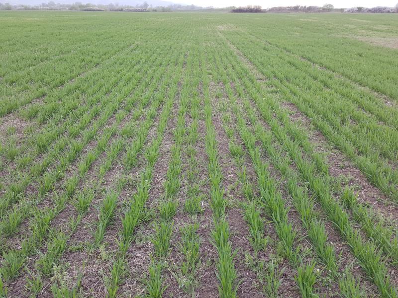

Válasz mimre #5734. hozzászólásáraZab tarlóba ,le totálozva
gaspardo gigantal vetve okt. 28
Brilliant fajta
Válasz ermike #5732 hozzászól
A fotó készítésénél szórtam

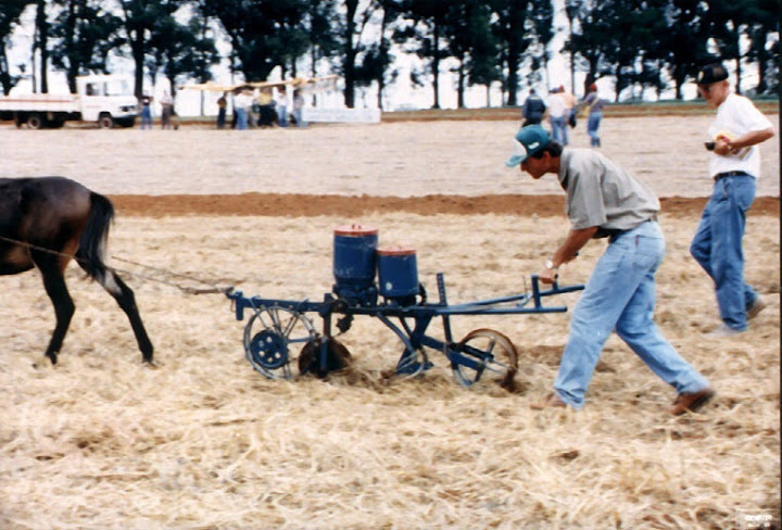

Válasz fiatalember35 #5741. hozzászólásáraNetparaszt 50le-vél húzza a vetőgépét. Gruber 2 menettel menne. Lazító 1 késes
Válasz szanberg #5736. hozzászólásáraÉs 200kg nitrosollal pont ki is végzi azt a talajéletet ami esetleg kialakult.
Pont ez a felfogás amit ki kellene gyomlálni a fejedből. Sokat kell még tanulnod, hogy egyáltalán valami apró rálátásod legyen a talaj megújításra. Ha pedig nem hiszel a dologban ne okoskodj. Szerintem inkább a talajközpontú talajművelés topik való neked.
Ez talált! :)10
De öszvérem/lovam, az nincs... van per pill kb
10 ha szántóm, amely évente 1-2 ha-ral nő. A kérdés pedig az, hogy a traktornyomtávot eltakarja-e az a gép, amelyet az adott traktor el tud vontatni? - gruber, lazító, direktvetőgép etc.
Válasz fiatalember35 #5735. hozzászólásáraNem tudom egy öszvér hány lóerős, de szerintem kevesebb mint 1.
Válasz fiatalember35 #5735. hozzászólásáraami elhúz valamilyen ekét,az a talajlazítót,vagy grúbert is,feltéve,ha ugyan akkora a lóerő igénye. A géphez méretezett. plussz, Mennyi terület,stb.stb.

Válasz Milking #5726. hozzászólásáraSzia!Mivel ès milyen tarlóba lett a búza vetve? Milyen fajta búza?
Válasz ermike #5731. hozzászólásáraJa és olyan leszek mint a Waterworld-ben viszem a befőttesüvegben a humuszt
Válasz Milking #5726. hozzászólásáravetes óta kapott nitrogént?

Válasz Milking #5726. hozzászólásáraErre most kéne 200 liter nitrosol töményen de izibe, mert utolsó perc után van eggyel!!!
Úgy megugrana mint a mese!
Tényleg ha nem minden nap ilyentájt érnék haza elmennék már egyszer, megnézem a vetőgépet is meg a vetéseket mi a pálya.
Direktbe vetett búza
