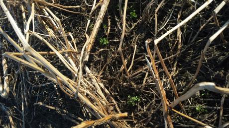

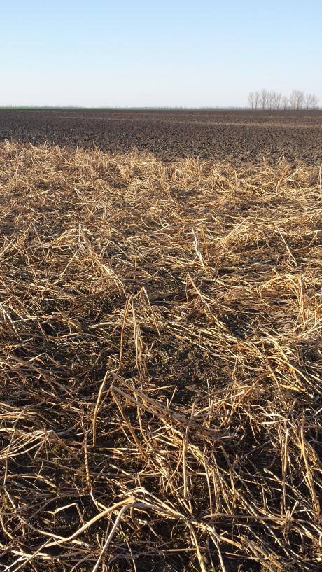

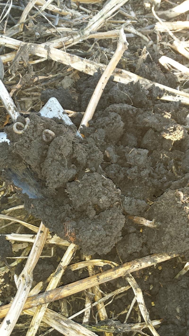

#5398 Géza15
2016-03-17 14:01:53
Egy kis élménybeszámolót szeretnék írni, hogy mit tapasztaltam március 14-én amikor kilátogattam a fedőnövényes területembe.
Utoljára december közepén láttam, amikor még üde és zöld színben pompázott, s őszintén megvallva kétségeim támadtak vele szemben, hogy mi is lesz vele a tavaszra.
Azonban a kétségeim szertefoszlottak amikor ez a látvány fogadott:
Mohón neki is estem a földtúrásnak az újonnan beszerzett kézi földkaparómmal, s már az első szelet föld 1 darab girnyót tartalmazott. Örültem neki, mivel az ősz folyamán még nem dúskált a terület gilisztákban. A következő szelet már kettőt is tartalmazott.
Érdekes, hogy a gilisztákat a talajszelvény felső 10 max 12 cm-es rétegében találtam meg, lejebb nem találkoztam velük.
A föld kissé keménykés volt, de morzsalékos. Sajnos taljszondát nem vittem magammal, mert biciklitúra keretében volt a látogatás a lemenő nap utolsó fénysugaraiban.
De az szembe tünt, hogy a szántott területben könnyen leástam az eketalpig, míg az enyémben kissé nehézkes volt a lefelé haladás. Sajnos a gyomok is kezdenek megjelenni:
A keverék mustár és olajretek volt. A megmaradt szárak úgy törnek mint a ropi.
A kérdésem hozzátok a következő lenne, hogy mivel kéne elkészíteni a talajt tavaszra? A rendelkezésre álló eszközök: hagyományos v tárcsa, kombinátor lándzsaheggyel, vagy kombi lúdtalpkapákkal.
A gyomosától félek, mert totált nem tudunk neki adni, mivel nem mi vegyszerezünk, s egy hektárért nem igen fogják beindítani a vegyszerezőt a tavaszon.
S ezt a szép napot mégsem tudtam jó szájízzel lezárni, mivel a terület végében lévő árokparti üregek lakatlanná váltak a vadászok által.
Ki tartja ezután vissza az egereket ?
Köszönöm, hogy végigolvastad!
