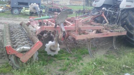

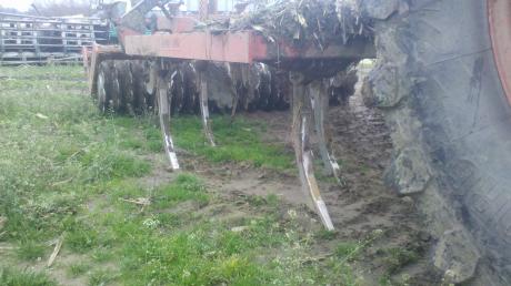

#3288 .Norbert
2015-11-23 10:06:22
Válasz szanberg #3424. hozzászólásáraItt egy pár kép a technotillről:
Mechanikus aprómagos szekrényt merre találtál/láttál jó áron? smile confused
