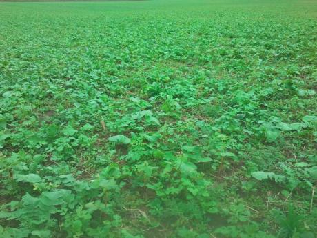

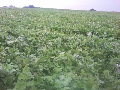

Egyre szebb az állomány, rendesen jó érzés benne sétálni. És ahhoz képest, hogy talajvizsgálat szerint, ez egy 1,5%-os homoktalaj, már gilisztával is találkoztam, igaz még nem hemzseg az ásónyomban, de remélem egyszer eljön az az idő is!

Ekkora a növénykém ma:
