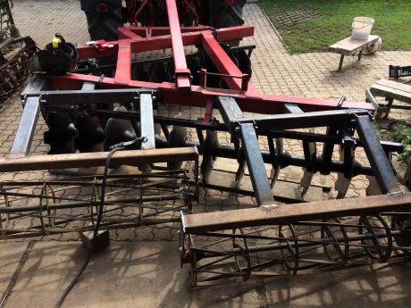

Válasz VMisi #4412. hozzászólásáraHelló!
Én használok a képen szereplő tárcsát. Valószínűleg pont ezt,mert ha jól tudom,nekem csinált először ebből a típusból ékgyűrűset. 3,2-es,15 -15db 560-as lap,öntvény távtartók,2450kg. Teljesen meg vagyok elégedve a munkájával. Pár napja tárcsáztam le vele a zöldítést,jól csinálta. Bár idén a zöldítés nagyon gyenge lett,nem "szenvedtünk" vele,mint máskor. A gabonáknak is vele csináltam a magágyat,sok és kemény rög volt sajna.
Gabona tarlót és kukorica tarlót is jól megdolgozza.
Egy 2,5 méteres függesztett V tárcsát használunk. Lecseréltük az első tengelyen az összes tárcsalevelet, és azóta a tárcsa a jobb oldalon jobban belemegy a földbe mint a bal oldalon, így nagyon rossz munkát csinál. A bal oldalon az első levelek csak kapirgálják a földet, a hátsók pedig éppen hogy csak átfordítják. A jobb oldal meg majdnem szánt a tárcsa.
Csak annyi változtatás történt, hogy mivel az új levelek kicsit keskenyebbek voltak a régieknél egy 2 cm széles távtartót tettünk az legszélső tárcsa mellé, hogy a tengelyen levő menet elég legyen hogy meghúzhassuk a csavart, és egy új végelzáró kúp (vagy mi annak a neve) lett esztergáltatva, amire felfekszik a csavar.
Van ötletetek?
Köszönöm.

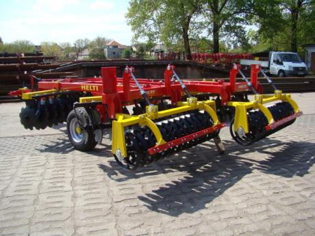

Milyen munkája van egy helti vagy metalwolf hagyományos középnehéz v tárcsának elől-hátul csipkés lapokkal, ékgyűrűs hengerrel egy csipkés lapos, ékgyűrűs rövidtárcsához képest?
Elvileg a kerekeket fel lehet emelni és a terhet rátenni a hengerre a rugókon keresztül.
Használ ilyet valaki? Vélemények?
Ilyen mellé elég lenne az egyenes lapos rövidtárcsa finomabb munkára.

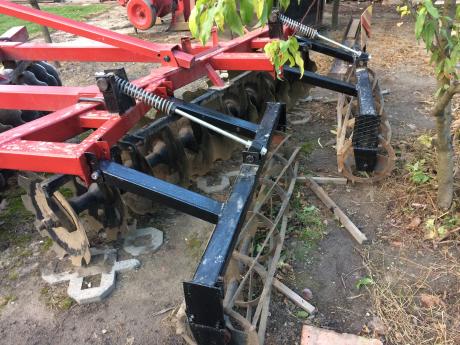

Elkészült egy kis módsíitás rögtörőhenger került tárcsára
