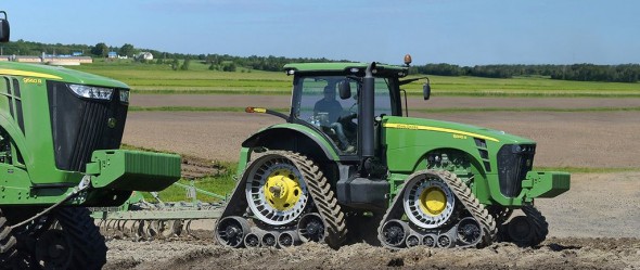

#857 >>>>Cs.Gazda>>>>
2018-08-18 22:20:52
És ilyen utólagos megoldás:
Akár csak hátra... vagy ha megmarad a kerék is és cserebere alkalomhoz illően...
Nem lenne cnh vásárlási kényszer, mivel ezeket mindegyik gyártó gépeire lehetne alkalmazni.

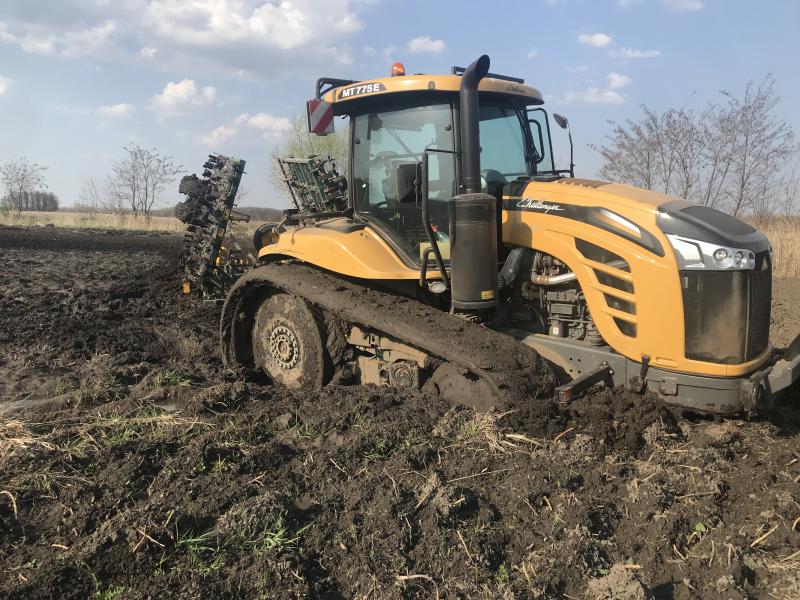

#855 a2457
2018-08-18 21:21:01
a téma elég nehéz, kétségtelen hogy van hátránya a hevederesnek.
én azt látom hogy ott működik jól ahol arra használják amire való. igaz ez a törzscsuklósra is.
ezek nem univerzális masinák. igazából a két konstrukció majdhogynem ugyanazt akarja elérni, nagy vonóerőt és kis fordulási sugarat.
nem pótkocsizni meg sorművelni valók.
nem függesztett cucchoz valók.
a jó talajnyomás eloszlásnak is vannak hátrányai, ha a híg sár alatt egy tükörfényes kemény réteg van akkor a jó talajnyomás elosztás garancia rá hogy nem tudja benyomni a kapaszkodó mintát , ergó mintha tükör jégen kaparna.
ez ettől nem lesz bonyolultabb igazából.
ahol ez fajta talajállapot nem áll fennt, a cél pedig az hogy egy nagyobb vontatott cuccal rohangáljon egy nagy táblán a masina ott ezek a gépek verhetetlenek a saját feladatukban.
a specializáció átka a szükebb felhasználhatóság, előnye hogy ott ahova való meg verhetetlen.

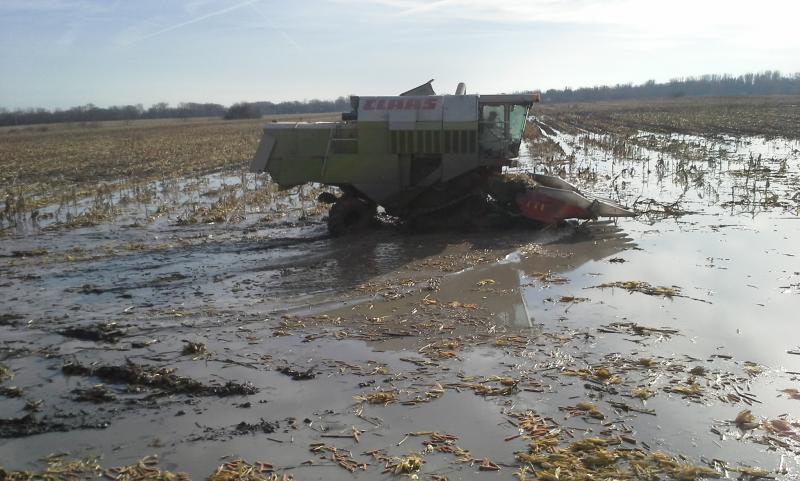

#831 .Feco.
2018-08-17 21:40:50
Válasz JD 4630 #829. hozzászólásárasimán elment volna a kerekes... ha az egyik heveder megsüllyed akkor az lelassul, így elkezd belefele fordulni a sárba... ekkor te rutinosan ellenkormányzol, tehát lefékezed azt a hevedert ami fog bármit is, és felpörgeted amelyik süllyed... Hogy hangzik? az eredmény borítékolható! Úgy akad el hasig hogy az egyik heveder csonszáraz kőkemény talajon áll... képtelen egyedül kijönni belőle, akkor is ha esetleg szét tudnád akasztani...

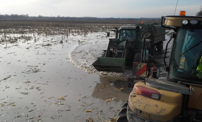

#825 .Feco.
2018-08-17 20:45:53
Válasz Johny B. #824. hozzászólásáranem súlyfüggő, ezt egy felcsukott felemelt kombinátorral bírtam összehozni nedves homokon...
#824 Johny B.
2018-08-17 20:38:17
Válasz GREVEN #823. hozzászólásáraa marhák.. ha van kihordókocsi mi a f...nak rakják dugig amikor közel az aszfalt a kamionnal + a kombájnokat is pupra szedni eszement egy banda...
#823 GREVEN
2018-08-17 20:29:22
Válasz Pilátus #822. hozzászólásáraNem tudom. De ez történik a sima gumi a gumit meghajtó megoldással egy kicsi pocsolya után is. 2:30-tól.
