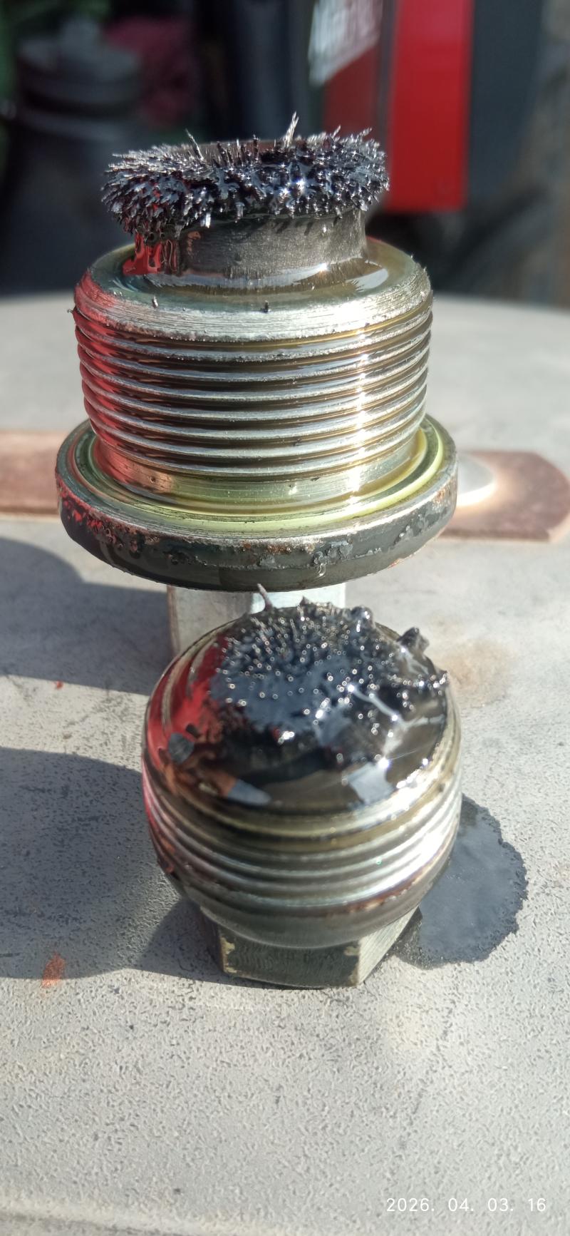

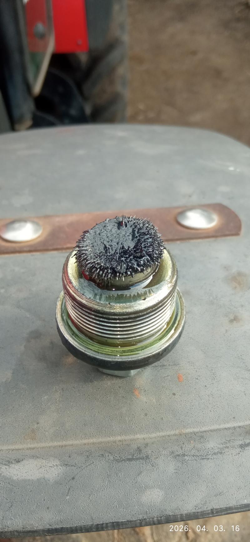

Válasz mtz 1221 #6696. hozzászólásáraA nagyobbik fémlerakódás ahol van így nézett ki 3 olajcserénél a NH T 7040 első kerékagyának egyike. Szerviz szerint csak kopnak össze a fogaskerekek. 4. olajcserére már nem volt szükség. Szépen összeroppant a bal kerékagy. Szerencse, hogy a parcellán 10-12 km/ó sebességnél és nem az úton 40+ km/ó -nál megrakott pótkocsinál. Meglehet még egy autóbuszt is leütne az útról egy kerékagyroppanás miatt elveszített irányitás.
Gyárban az összerakásnál az egyik bolygó fogaskeréknél kimaradt egy acélalátét a tücsapágyak mellé. Szépen belerágta magát a tücsapágy a kerékagyba.

Válasz Ohaza63 #6697. hozzászólásáraVáltóhidraulikadifi egyben. Kínait ne nézd, mert abba pont 2 óra megy bele, amíg ebbe 1.
Válasz mtz 1221 #6708. hozzászólásáraNa de a lényeget nem is mondom, 40 lier jött ki belőle. Nem sok ez 1 kis 3 tonnás 60 lovas traktorból ?

Válasz mtz 1221 #6705. hozzászólásáraHa ez a 2500 óra alatt gyűlt össze, akkor nagyobb bajod sose legyen.
Bármennyire is próbálják tisztán összerakni, mindig lesz az új alkatrészek után levált sorja, kopadék.
Én tettem a váltóházba mágnest az mtz-be felújítás után pluszba, a gyárit kicsit gyengének néztem, azon is akad némi fém.

Válasz mtz 1221 #6695. hozzászólásáraAz attól függ hogy ez az első 2500 óránál van-e vagy az utolsónál
fémreszelék nem gáz, kipattogott (nagyobb amorf) darabok ne legyenek.
Akkor szeressük amikor egy marék csapágygolyó jön ki

Válasz mtz 1221 #6696. hozzászólásáraTermészetes mennyiség egy traktornál,tapasztalataim szerint.
Válasz mtz 1221 #6695. hozzászólásáraNem vészes.
De gondolom nem első olajcsere.

Válasz mtz 1221 #6696. hozzászólásáraÜdv barátom!
Már megint brűtyölsz, ahelyett, hogy a sonkát főznéd?
A motorolajnál, vagy a váltóolajnál volt ez?
Én még soha nem láttam a saját gépemnél ilyet olajcserekor, sem a váltónál, sem a motornál.
Ez kicsit lehangoló kép, amit küldtél.
Valami nagyon dolgozik benn, talán valami olajharkály.
2500 munkaóránál ennyi mennyire sok, vagy nem sok ?
