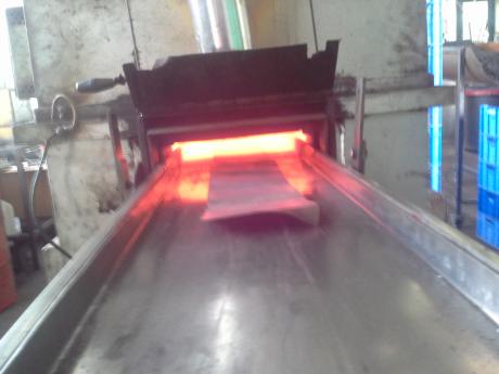

#44 Magister
2015-07-05 07:05:34
Válasz PBandi #41. hozzászólásáraSzia! A képen egy lángedző kemence van?

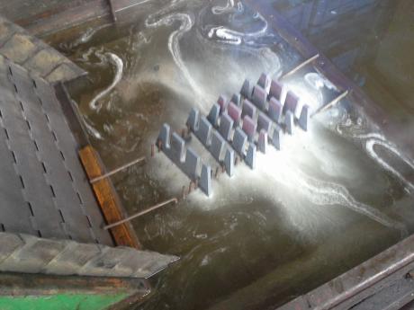

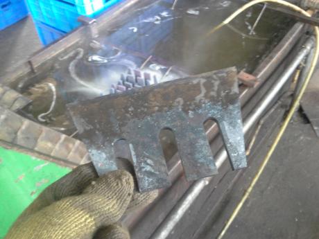

#41 PBandi
2014-07-29 22:59:49
Nem Versatille de ez is kombájn alkatrész egy IH-ba csináltam őket C45-ből smile biggrin
