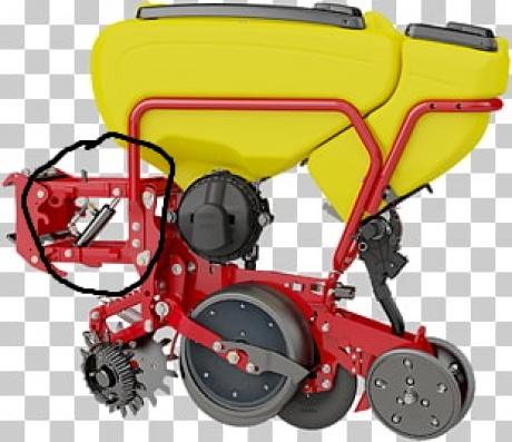

Válasz szanberg #58. hozzászólásáraA jelenlegi gépem egy JD 1770 NT alapra épített Precison Planting rendszer:
- DeltaForce - hidraulikus talajnyomás szabályozás
- vSet Classic vetőelem + vDrive elektromos vetőelem hajtás
- WaveVision vetés ellenőrző - ultrahangos vetőcsövek
Ezt eladtam.
MI lesz a következő:
Vettem egy JD 1770NT CCS vetőgépet tőled nem is olyan messziről ( Tiszaeszlári ) és ezt fogom felöltöztetni.
- DelatForce
- vSet2 vetőelem + vDrive
- vDrive Insecticide ( elektromos soronként vezérelhető mikro granulátum szóró )
- FurrowForce : egy teljesen új magárok lezáró rendszer pneumatikus erőszabályozással ami soronként automatikus .
Egyenlőre ennyi:
Tervbe van véve , hogy a CCS tartályokat szilárd műtrágya kijuttatásra fogom használni amit majd a Precision Planting vApply granular rendszere fog vezérelni. ( egy ilyet már építettünk az idén Soltra csak azt még az AgLeader striptill modulja vezérel.

Válasz Vinkó 75 #56. hozzászólásáraAmit leírtál az mind igaz én annyit tennék hozzá, hogy az elővágó tárcsa az általában egy hullámosított tárcsa és ezáltal van neki egyfajta talajművelő-lazító hatása nem csak vág a csoroszlya előtt és igen a nyga jelentősége egy no-till minimum till esetében van, meg extrém nehéz talajok esetében vagy ha már magánykészítés gyanánt sokszor megtapostuk a talajt és az letömörödött ( nem követendő példa )

Válasz Gabika6330 Pr. #45. hozzászólásáraMint már előttem írták nem pont erre gondoltam. A talajnyomás szabályozáson arra gondoltam, hogy menetközben a talajállapotnak megfelelően állítja a vetőkocsira ható nyomást. Az amiket te ide becsatoltál az egy statikus rendszer azaz a vetés előtt beállítasz egy értéket ( esteleg táblánként, de ezt is kérelem ) és azzal vetsz tovább teljesen mindegy, hogy az mechanikus ( rugók ) , pneumatikus vagy hidraulikus.
A Vaderstadt vetőgép bármennyire is svéd az észak amerikai vetőgépekhez képest gyenge ezért is nem tud ott elterjedni pedig a svédek nagyon akarják.
És igen azért mert ott nagyon sok a no till vagy a reduced till talajművelési rendszer .
A dinamikus talajnyomás szabályozás azért is nagyon lényeges mert egy nagy sebességű vetésnél sokkal nagyobbak az erőhatások amik a vetőkocsit ki akarják a talajból lökni - a talajellenállás képletben a sebesség négyzetesen szerepel . Mit is jelent ez ha mondjuk a 8 km/h -ás ideális vetési sebességtől 44%-al gyorsabban akarsz vetni azaz 11,5 km/h-val akkor a vetőkocsira 2 -ször akkora erő fog hatni ha tovább megyek és 15km/h-ra számolom akkor már közel 4-szeres.
Ideális körülmények között sem tudsz mindig 15km/h -val vetni ebből az adódik, hogy ha a mechanikus talajnyomás szabályozásodat ehhez az erőviszonyokhoz állítod be akkor ha lassabban vetsz akkor indoktalanul nyomod meg a mélységhatároló kerekeiddel a vetőmag környezetét . Nos mikor van ilyen - a fordulók közelében mert gondolom a nem 15-el fogsz forgolódni ........smile winksmile wink
Arról már nem is beszélek, hogy a talaj sem egyforma egy táblán belül.
Egy jó autómatikus rendszer nem csak nyomni tud, hanem szükségszerint emelni is a vetőkocsin.

Válasz boery #38. hozzászólásáraTalajnyomás szabályozás mindíg is volt rajta.Régen mechanikus
Manapság hidraulikus

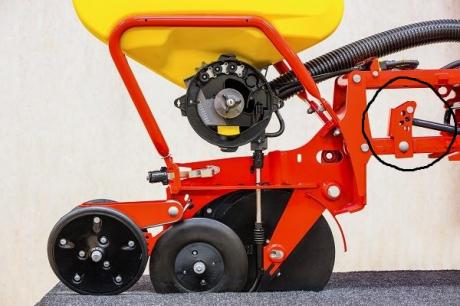

Válasz kis Zombi #4. hozzászólásáraA hidraulikus az sokkal gyorsabban képes reagálni, akár soronként vezérelhető és sokkal nagyobb erőkre képes.
Egy hidraulikus rendszer képes másodpercenként akár 200-szor beavatkozni míg egy pneumatikusnak több másodpercbe telik egy-egy változtatás.
Egyes hidraulikus rendszerek akár emelni is képesek a vetőkocsin - ami egy lazább talaj esetén jöhet jól.
Ma már a pneumatikus rendszereket nem igazán fejlesztik inkább a hidraulikus felé tevődik át a piac.
Az érdekesség az, hogy ezt az összes OEM nem tartotta fontosnak - mostmár persze kapkodnak ...... persze valaki még most sem tartja fontosnak - csak azt hogy az ő géppel 15-el lehet vetni :-))

Válasz Szabi. #9. hozzászólásáraA Precision planting-nak ilyen a rendszere!
Van minden kocsin egy-egy mérő cella ami a talaj nyomást méri figyeli és ezek által egyenletesen tartja illetve soronként változtatja ahogy kell!
Szóval megvan az amit kívánszsmile wink
