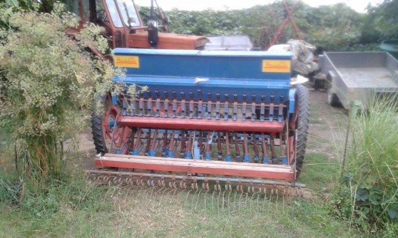

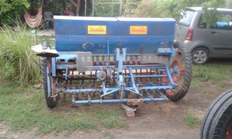

Válasz Balu2 #4470. hozzászólásáraHa a papucsai jó állapotúak, meg a norton sincs szétkopva, no meg olcsó volt, akkor jó lesz az. Gabonára, borsóra... aprómagból max lucernára...
Válasz JOSEY #4471. hozzászólásáraNálam még van egy ilyen a-591, kissé átalakítva...
Válasz JOSEY #4471. hozzászólásáraA vetőelem kb lajta32...
Válasz JOSEY #4471. hozzászólásáraMiért, Te mennyi vagy?

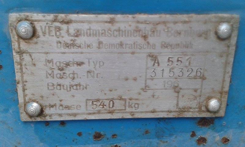

Válasz Balu2 #4470. hozzászólásáraEz kérlek egy Saxonia Bernburg vetőgép...
Válasz Balu2 #4470. hozzászólásárasaxonia a551, háát ez öregebb mint én vagyok. minek vettél ilyen óságot? ez már a muzeumba való.kérdés, h van-e még hozzá alkatrész

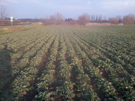

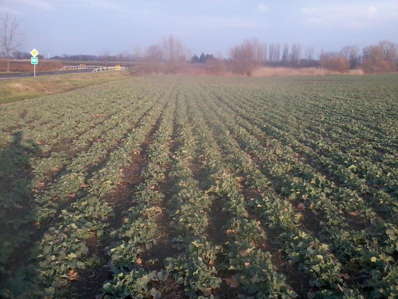

Válasz tajbor89 #4446. hozzászólásáraIlyen volt a duplasortávú repce utána:

Amúgy én dupla sortávra vetettem vele a repcét, meg idén is így teszek, nekem az nagyon bejött.
