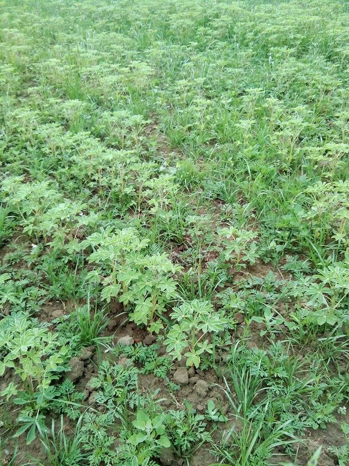

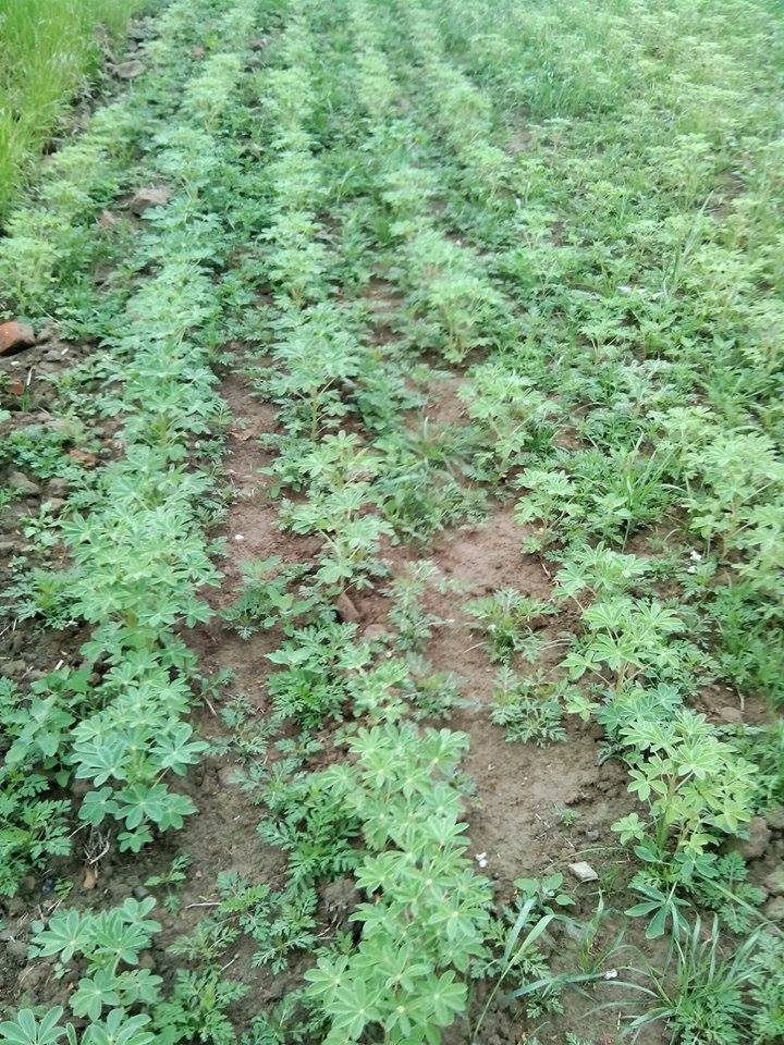

Válasz Praetor #627. hozzászólásáraMár három éve műtrágyaszóróval vetem a zöldtrágyát. Legutóbb olajretek, facélia, hajdina, tarlórépa keveréket szórtam ki vele. Előtte sekély lazítás ami gruberozásnak felelt meg, a szórás után kapott egy henger és szépen kikelt minden.

#626 Praetor
2015-05-11 18:39:33
Az egyszerű műtrágyaszóróval kijuttatható a zöldtrágya vetőmag keverék, vagy töri a szemeket?
Egy ilyen elektromos aprómagszóró megbírkózik a csillagfürt magjával, vagy az a magméret már felejtős?

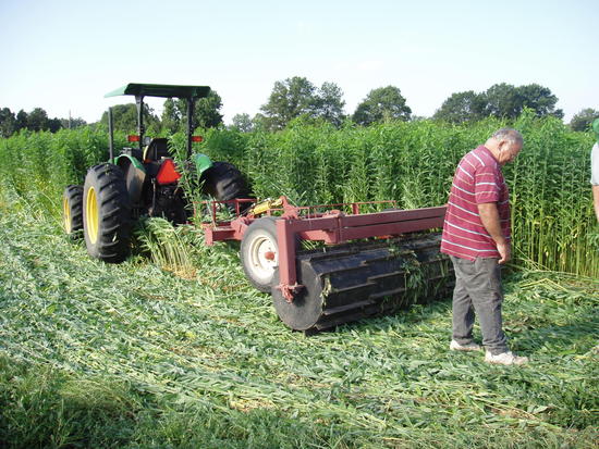

#611 Netparaszt
2014-09-20 08:21:45
Válasz #611. hozzászólásra Ha nem fagy le a növény, akkor valóban nem sok lehetőség van a tárcsázáson kívül, bár ha elég magasra megnő, talán a szárzúzás segít rajta. A beforgatott repce árvakelés felénk idén elég nagy mennyiségben visszanőtt.
Van még a pengés törőhenger, amivel gabonát is szépen le lehet fektetni mulcsnak, de ilyet még nem láttam Magyarországon.
Roller Crimper
Ezért érdemes csak lefagyó növényekkel zöldtrágyázni.

#609 Netparaszt
2014-09-16 23:11:47
Válasz #606. hozzászólásra Zöldtrágya már nem fog értékelhető zöld és gyökértömeget létrehozni idén, ne foglalkozz vele.
Vörösherét vethetsz még a búzával, de se a herét, se a búzát ne vesd maxon, mindkettőt csökkentett csíraszámban érdemes csak vetni.
A társnövényes vetéshez érdemes jól bokrosodó búzafajtát választani.
