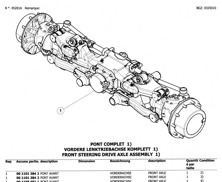

arion 640 ezekben mind ez a rugózott híd van

Nekem nem rugózottak a hidak!
Válasz #42. hozzászólásra
Hasonlítgasd össze! Az Arionban (és talán az Aresban is?) ha rugózott, akkor ez van:
