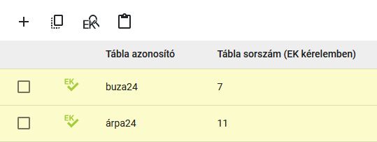

Válasz Rabó001 #1936. hozzászólására
Úgy nézem, hogy ami szinkronizálva van az kap egy pipát, mint a képen.
Ami nincs az kapja azt amit kérdeztél.
Szerintem csak akkor elfogadható, ha nem is lehet mert az már a következő évi fő növény.
Válasz KrSzilvia #1935. hozzászólásáraKösz. Akkor nem kell vele foglalkozni.

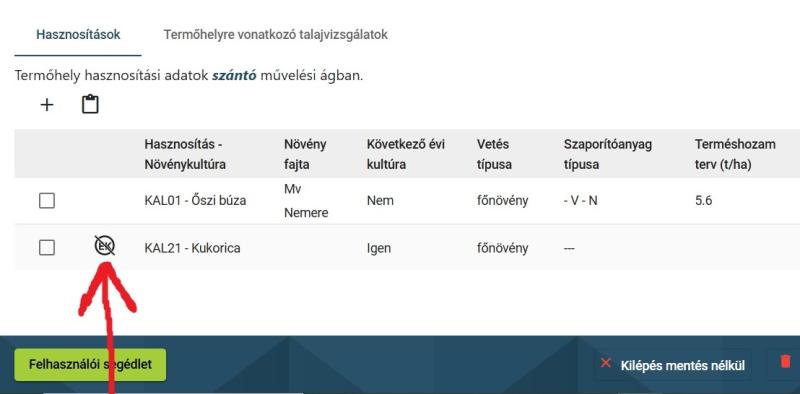

Rákattintottam valami ek üzenetek ikonra a felületen, volt ott valami szöveg hogy javítani kell a felsorolt területeket, vagy valami ilyesmi, de nekem nem volt ott felsorolva semmi.
Válasz Rabó001 #1932. hozzászólásáraÉn ezt találtam rá:
A következő évi jelölést kapott kultúrák esetén a hasznosítások listájában a sor előtt a
„Egységes Kérelemben nem kérelmezett” ikon látható. Ezek a hasznosítások az adott évi
Egységes Kérelemben nem szerepelnek.

Üdvözlet!
Múltkor vittem fel egyik területre következő évi növénykultúrát. Most megjelent a Hasznosítások fülnél egy áthúzott EK szimbólum. Tudja valaki hogy ez mit jelent? Egyelőre nem foglalkozok vele, de hátha tudja valaki. Köszönöm!

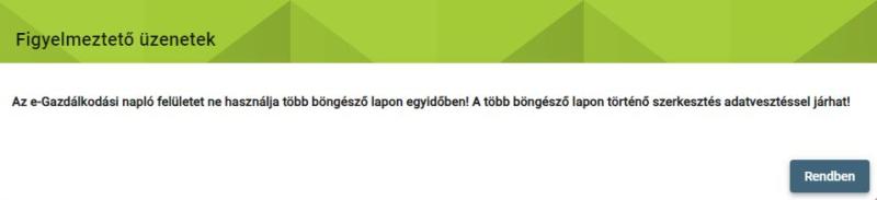

Én meg egy ilyenbe szaladtam bele beadáskor. Valóban nyitva volt még egy ablak, de hiába zártam be, hiába léptem ki és vissza és hiába váltottam másik böngészőre beragadt a hibajelzés, nem engedte beadni.
Csupa öröm az élet.

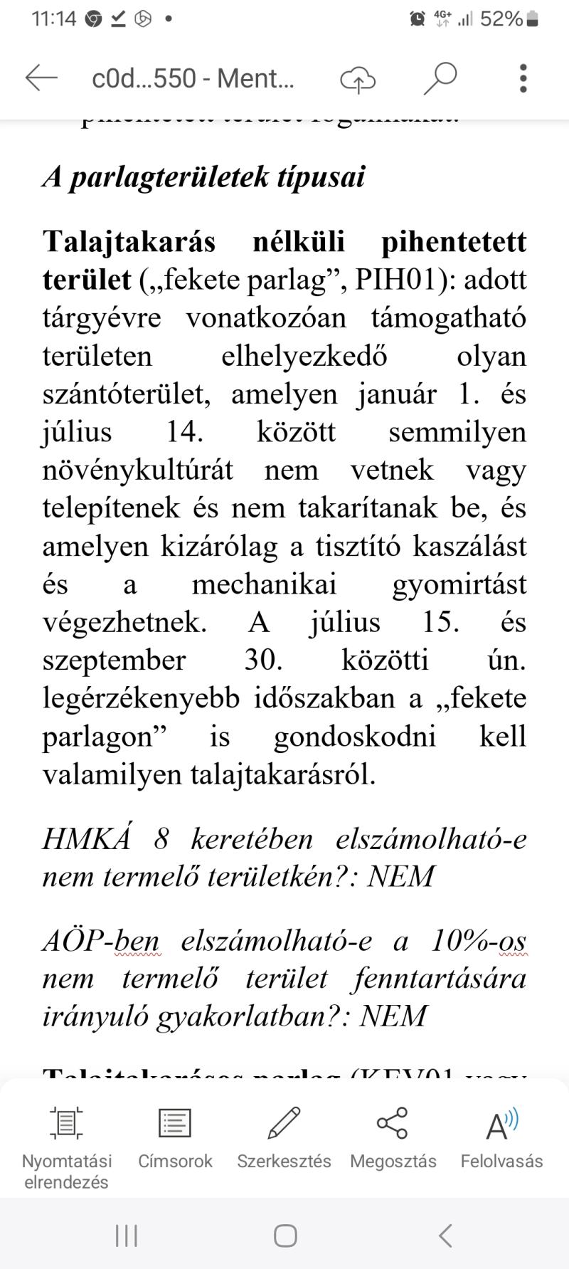

Válasz Jakabjóska #1903. hozzászólásáraTar10-van "spontán növényi borítottság" én úgy tudom.
Válasz trikolor5 #1901. hozzászólásáraNekem van "talajtakarás nélküli pihentetett terület", de jár rá támogatás. Július 15 és szeptember 30 között hagyni kell befüvesedni "spontán megjelenő növényzettel"( magyarul parlagfűvel), vagy zöldtrágyának valóval bevetni
Válasz trikolor5 #1901. hozzászólásáraNa ezzel most megfogtál, de olyan hogy fekete, olyan már ugye nincs ahogy írod. Nekem is van egy kis darab Pih 01, oka az az volt, hogy tavaszra állt a víz a már elkészítetten, az így már Tar 10 nem lehetett, május akármikor meg már nem láttuk értelmét bevetni.
Beadó felületen viszont lehetett rá támogatást jelölni.
Szerintem, ha nem járna rá, akkor nem engedte volna bejelölni azt, hogy kérem rá a támogatást.
Na de hátha valaki tudja a tutit és meg is osztja.
Válasz A.I. #1900. hozzászólásáraÉn úgy tudom a pih 01 a fekete ugar. Ami hmka7 vetésforgó illetve hmka8 4%parlag esetében elfogadható. Ellenben a hmka 6 talajborítottságnál már nem. Tehát pih 01 re nem jár támogatás. De javítsatok ki ha tévedek.
Válasz trikolor5 #1899. hozzászólásáraPih 01-re nem jár alap támogatás?
Nincs kikötés, de ugye fekete nem lehet, ergó ott is a zúzó a megoldás, mert a tárcsázott könnyen feketévé válik pláne ennyi eső mellett.
Válasz Bigyófelügyelő #1897. hozzászólásáraTar10-nél október 1-től lehet 10cm nél mélyebben és/vagy feketére művelni. De akár ma is megcsinálhatod csak akkor 30napon belül el kell vetned az őszi kultúrát.
Pih01-nél szerintem nincs ilyen kikötés. Viszont erre még alaptámogatás sem jár. Miért csináltál ilyet?
Válasz Bigyófelügyelő #1897. hozzászólásáraA PIH01 júl-15-től szept.30.-ig a TAR10 január 01-től aug.31-ig.
