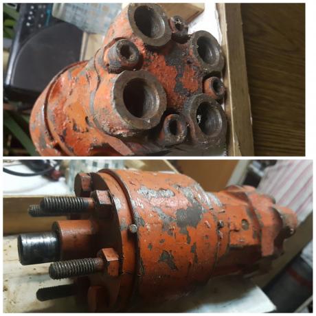

(Egy kis off) Tudja valaki, hogy hidromotor lenne ez? Érdekes, hogy a végen vannak a becsatlakozások, ráadásul négy van neki.
