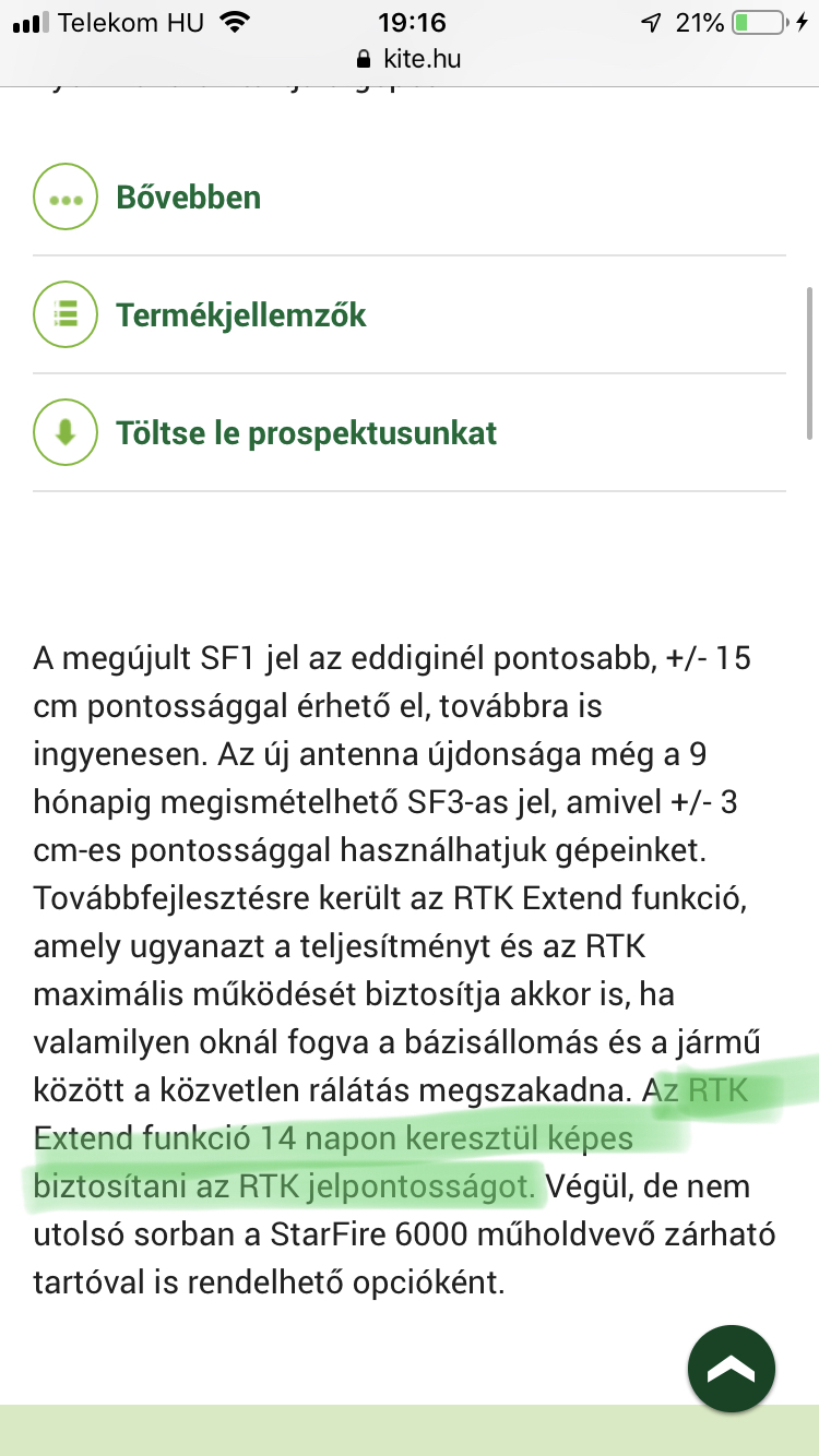

Válasz .Feco. #742. hozzászólásáraAzt, hogy 14 napon keresztül mindenféle korrekciós jel nélkül (erről beszéltünk!) RTK pontosságot (2 cm alatti, abszolút) lehessen elérni, továbbra is lehetetlennek tartom. Ennyi idő alatt rengeteg előre ki nem számítható tényező fogja torzítani a GPS holdak jeleit. Valószínűleg ezalatt más módon (műholdról?) kap valamilyen korrekciót. Ami egyébként még így is klassz, ezt el kell ismernem.

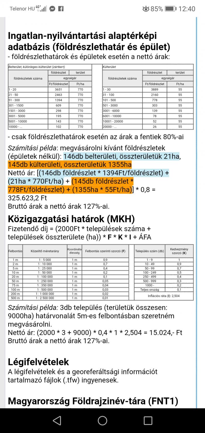

Arra figyeljetek, hogy a FÖMI alapból EOV koordinátákkal adja az adatokat, az SMS, meg a sorvezetők meg a WGS84-et "szeretik". Át lehet ugyan konvertálni, de plusz macera.
A geoshopos rendelésnél egy legördülőből ezt ki lehet választani, emailes rendelésnél meg gondolom, oda kell írni.
Válasz Master #718. hozzászólásáraHali!
Excelbe összeírod: település név-kül/belterület-hrsz.
Elküldöd emailben a föminek, írd meg hogy saját traktorban lévő gps berendezéssel akarod a saját tábláid határvonalait látni, mert alapból azt hiszik földmérő vagy és szolgáltatásban csinálod, ezért más az ár és az eljárás is.
Írd meg hogy "csak földrészlet határ" kell (épületek, egyéb nem) így 80% át kell csak fizetni. 0-30ig 31-50ig 51-100ig stb így csökkennek az árak minél többet kérsz le annál olcsóbb...
Szóval elküldöd hogy mit szeretnél, válaszolnak rá hogy mennyibe kerülne, erre írod hogy elfogadod és kéred a kiszámlázást (személyes adatokat megadod) , aztán küldik emailbe a számlát, átutalod+utalásról visszaküldöd a bizonylatot, aztán ha beér az utalás akkor küldenek egy linket ahonnan letöltheted az adataidat, számla pedig jön postán.
Aztán ezeket a nyers adatokat konvertálni, darabolni kell, hogy az aktuális műszer felismerje...
Kb. ennyi, 4x csináltam végig.
Válasz Master #718. hozzászólásáraÉn úgy tudom ha a földek sarokkoordinatait a foldhivatalban is le lehet kérni pénzért, ha negyszugo akkor szerencséd van.
Továbbá van ez a SMS nevű program, amibe ezeket be tudod vinni és valahogy szépen osszehuzza őket és felsrafozza, ahogy te akarod. Majd a végén csinál egy shape kiterjesztésű fájlt amit 1 pendrivel fel tudsz rakni a gfx-re.
Még n használtam a progit.

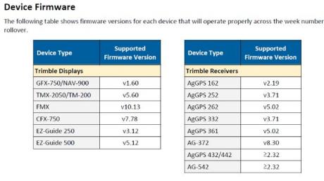

Áprilisban nullázódni fog a műholdak egy belső számlálója.
Kellemetlen élményben lehet részük a GPS helymeghatározó rendszereket használóknak: a szombati napra eső 2019. április 6-án nem kizárt, hogy hibajelenségeket tapasztalhatnak az eszközeik működésében, figyelmeztetett az Egyesült Államok belügyminisztériuma.

Válasz .Feco. #739. hozzászólásáraNyugtass meg, hogy nem vagy józan!
Válasz .Feco. #738. hozzászólásáraNapokig van RTK pontosság korrekciós jel nélkül?
Ezt legfeljebb a US Army tudja.

https://www.axial.hu/cikkek/hirek/a-muholdak-belso-szamlalojanak-nullazodasa

Válasz >>>>Cs.Gazda>>>> #702. hozzászólásáraÉrdekes ez a Fömi-s adat dolog. Kíváncsiságból mi is lekértük az adatokat, mert volt kérdéses táblahatár, aztán ez olcsóbb volt tulajdonképpen tizenpár táblára, mint földmérővel kiméretni egy földet...
Pont tegnap délután ki is mentem letesztelni és úgy is van, ahogy gondoltam, mert a kérdéses táblán az egyik hátsó határponton a szomszéd átlóg hozzám vagy 4 métert. De amin a legjobban meglepődtem, hogy a FÖMI-s adat szerint ugyanennek a táblának az első forgó felőli határvonala 6-7 méterre bent van a művelt földön. Előtte ugye dűlőút van. Létezhet, hogy nem pontos a FÖMI-s adat, vagy a dűlő valójában 6-7 méterrel elvándorolt a szembe szomszéd táblájára? Érdekes módon a mért összterület így jelenleg passzol, de van ahol a szomszéd vett el tőlem 4 métert, van ahol meg tulajdonképpen az utat is művelem...
http://www.origo.hu/techbazis/20190214-gps-uzemzavar-navigacio-2019-aprilis.html
