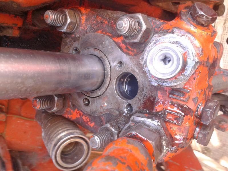

Ha van ismerősöd akinek van ilyen munkahengere {lehet a trakin is} kiveszitek belőle és egy esztergályossal csináltattok egy ugyan olyat.
Ez olyan,mint az mtzn van. Egy szelep lenne,amit benyom a munkahenger szárán lévő ütköző,ami állitható,zt a beállitott értékig emel a hidrajukliska. Pl,megvédi a függesztett gépet,h. Ne nyomd be vele a sárvédőt,ha olyan elakadós gépet emelsz,amit mindig figyelni kéne,h. Ne sérüljön. Talán értetöen lirtam. Na,szerintem az annak a szelepnek a maradéka.
ha minden igaz akkor ott egy ilyen visszaejtésgátlószerű cuccnak kén lennie,
van a munkahenger szárán egy állítható cucc ami be tudja nyomni adott helyzetben. aztán akkor nemtud visszaengedni.
jelentősége nincsen tudtommal.
hogy levakolni a helyét le lehet e azt én nemtudom sajnos.
sziasztok. egy kérdésem lenne. a munkahengernél szivárgott az olaj, orvosolni szerettük volna, de azt tapasztaltuk hogy egy kokányolt csavar van betéve. valaki tudja, hogy minek kellene gyárilag itt lenni, és az mi szerepet töltene be? válaszotokat előre is köszönöm.

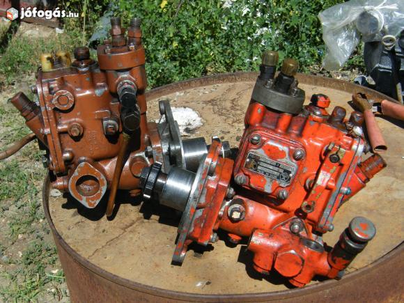

Sziasztok. Tudnátok segíteni?
A képen látható új adagoló szerintetek valami utángyártott lehet,vagy eredeti orosz?
Kéne vennem másikat mert a régi már nem a régi,visszaereszti a gázolajat,mindig lelevegősödik.
Ezt 35eft-ért árulják,de tudnék venni olyat ami biztos,hogy gyári ussr 15eft-ért,de az használt,lásd a másik képen.(piros)
Ugye a kettő közti minőségkülönbségről nem kell beszélnem.
Legyetek kedvesek adjatok tanácsot.Köszi.

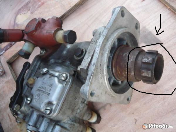

erre gondolsz?

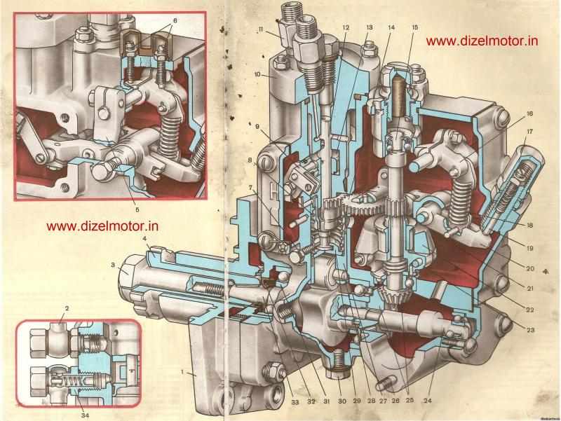

Egy kis adagolós videó:
www.dodaj.rs/f/8/r7/23yv2JeZ/nd-212.jpg[/IMG]

Én a helyedben a pirosat venném meg bár szerintem az adagoló elem azon is cserélve lehetett.

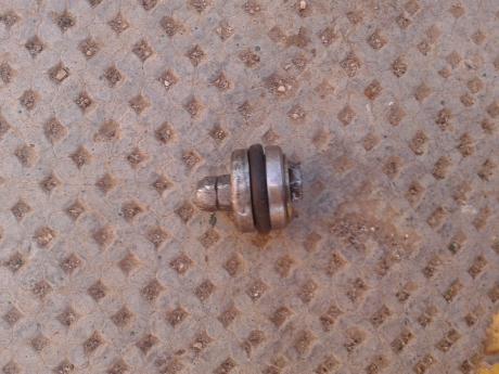

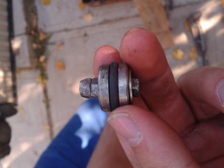

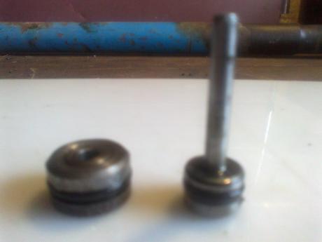

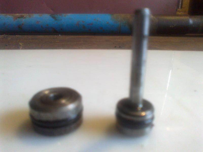

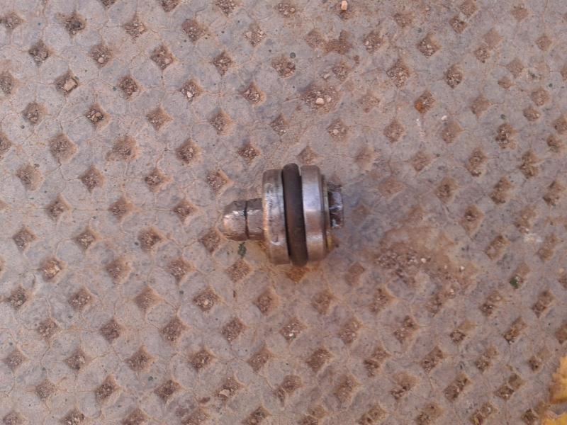

Ilyen szelepnek kéne bent lennie:
Válasz #16878. hozzászólásra
Ez a szelep minden Orosz gépen meg található.
Válasz #16875. hozzászólásra
Itt egy mélység határoló szelepnek kell lennie.A száron meg egy ütköző található.

Van ilyen is a boltokban jó ez is!
Válasz #16863. hozzászólásra
A fém színű meg felújított az tuti
A havernak is mtz adagoló van fenn azt mondja fasza

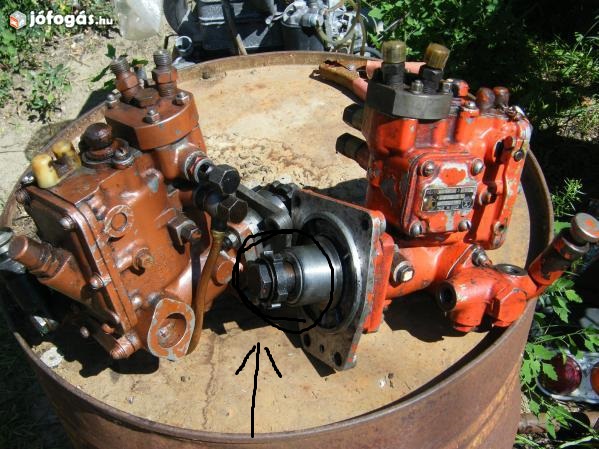

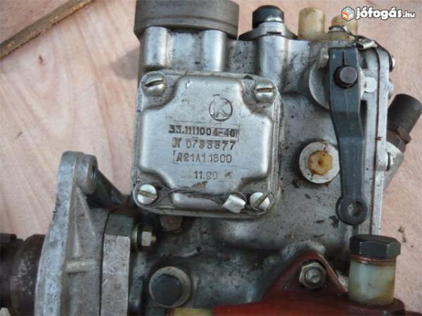

mtz 50 vagy mtz 80 jó rá , igen soros adagolóra, másik fórumon (T-16M) már volt róla szó Maszek Zs kolléga 1 és 3 nyomó részét használva de ez csak egy tanács, a gyári adagoló hozzá értő emberrel felújítva,beállítva is ellátja a feladatát
Mtz adagolót???
Az nem négy hengeres?
Talán soros adagolóra gondolsz?
