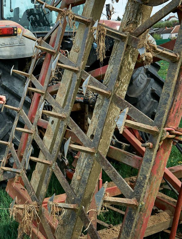

Válasz Gumóka #3717. hozzászólásárakapaszárat is csinálnék, meg tudom én azt dönteni, olyan alakra vágatom, amilyen kell. de nem akarom ráhegeszteni, mert akkor hogy szeded le?
azért lenne jó ez a vágatott lapka, mert ezt tudod úgy vágatni, hogy ha kopik, akkor is maradjon teljes szélességű, ugye a gyári háromszögek ha kopnak, kopik a szélességük is. de így tudnál olyan alakot vágatni, hogy maradjon a szélesség. tudsz hardoxot is vágatni, 3as lemez akár sokat is kibírhat, 200 ft/db kb mondjuk.
Válasz envagyok2 #3716. hozzászólásáraKapaszáron szerintem azért nem lesz jó, mert túl függőleges lesz a talajhoz képest.
Formára kéne hajtani sztem, az meg annyi, mintha vennél gyárit.
Itt ugye más, mert a boronafogra van merőlegesen ráheftelve, síkban fut a talajjal, annyit visz csak, amennyit beleengeded.
Az elv jó, de ilyen boronán.
most láttam egy riportban, maguk csinálták, pöttyintették föl.
ilyet akár hardoxból is lehetne kivágatni minimális pénzért, kapaszárra hogy lehetne legegyszerúbben felfogni, hogy cserélhető mardjon?

Válasz envagyok2 #3718. hozzászólásáraHa csináltatsz kapaszárat, akkor ugyanúgy csavaros megoldással lesz könnyen oldható kötésed.
Kérdés, legyártatsz 50 kapát mondjuk, megéri e?

Válasz szanberg #3693. hozzászólásáraKb. 4,5 tonna esik 2 kerékre 10,0/75-15,3 méretü abroncsok /8 m-es nehézkombinátor/.
2,5 bar nyomásnál eléggé lapulnak, 3 barnál még mindig. Feljebb nem mertem fújni, nehogy elsüljön. Ezért is kérdeztem hol található az üzemi nyomás, hogy nyugodt szívvel felnyomhassam 4 barra is, anélkül, hogy elsülne.

Válasz Sk Laci #3692. hozzászólására4-5 bar ha nagy a súly van rajta.
Válasz szanberg #3690. hozzászólásáraHol található a gumiabroncson az optimális nyomás?
Amit látok rajtuk, az a szerelési 2,5 atm /fellövető/ nyomás.
Vagy megkérdezném másképpen:
Alliance 10,0/75-15,3 18 vásznas guminál milyen az üzemi nyomás ami a teljes teherhelés melleti üzemeltetéshez való?
Válasz szanberg #3690. hozzászólásáraRosszul írtam, a terhelt sugár a nagy abroncsokon arányaiban kisebb, mivel jobban terül, lapul ugyan azon optimális nyomás értékén is, ezáltal nagyobb s felfekvő felülete.
Én meg azt mondom, hogy általában a nagy széles abroncsok használhatók alacsony nyomáson(alapból a nagy kerekekbe kevesebb is kell, de az új fejlesztések meg plussz erre mennek ki)
Mindaddig a 420-460-as gumik pedig nem!
Szóval ebben a kérdésben van még plussz tényező is. De tegyük félre amit írtam és nézzük meg az abroncsok teknikai adatait szimplán!
Ott szerepelnek olyan mérőszámok, mint az optimális nyomáson üzemeltetett terhelt sugár, ami szintén a nagy gumiknál megint csak nagyobb, mert jobban képes lapulni.
De amúgy meg hevederes kell, az mindent visz ebben a kérdésben is!
