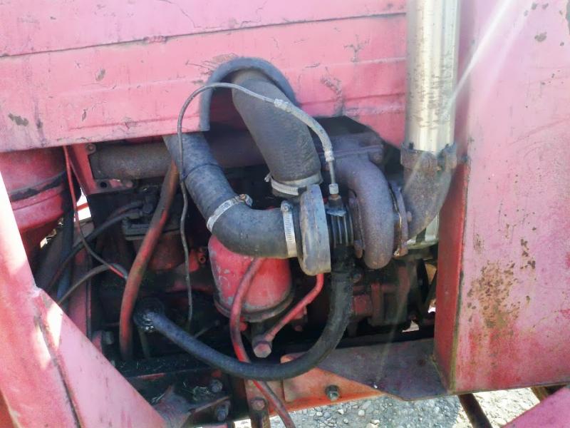

Jó estét! Van egy 1972 mtz 82 esem és fel akkarom turbózni a főtengely bírni fogja? vagy kell turbos főtengely most e gyári főtengely van benne egyszer sem volt még köszörülve a főtengely.A motor 3000 pörög háromnegyed gáznál.
Válasz csabus85 #1019. hozzászólásáraHa 550E trakid van D-244 tip. motorral az 57 le gyárilag 1700 max. motor fordulattal.80-ra az adagolót kell a 80 paramétereire átállítani (+ anyag és a fordulatát megemelni 2200-ra).A főtengelyen nincs ellensúly ezeken a tip. motorokon,de a 80-hoz illő lenne tenni rá,de nélküle is használható normál üzemeltetés mellett.
Válasz mtz 820,2 #1017. hozzászólásáraKöszönöm válaszod.
Abban tudnál nekem segíteni h ez alapból hány lóerős és hogy lehet belőlle 80-at csinálni??Válaszod előre is köszönöm.

tkp 6 os turbóval mekkora nyomáson működik a 82es mtz?
hogy megy terhelés nélkül, mekkora fordulatnál jön meg a nyomás?
Kezdek turbósítani én is.. Van egy t3/t4 es turbóm. kipufogó fele ugyanakkora, a másik nagyobb. de tudom állítani rajta a nyomást . ezért kérdezném hogy mennyin működik..

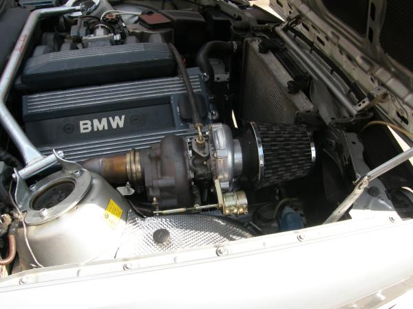

erről lenne szó. Véleményeket kérek. dieselhez nincs tapasztalatom.
1.8 az bmwt 0.7 baron tolta rendesen 0-100 6sec 0-200 20 sec :)

nemcsak a nyomástól melegszik a töltőlevegő.
elég meleg a kipuffogógáz, attól meg a turbó is az lesz.
aztán ami kijön belőle levegő az is.
ami meg sose jó.
hát pörgetni az,fölösleges.Kipufogó akkora legyen,mint a turbó likja,azt nem folythat. töltőnyomás terhelésfüggő,nem fordulatfüggő. Szerintem a lavegővisszahűtő is csak akkor kéne,ha be is bizonyitottuk,h.ténylegesen melegszik is. 06.-08 bár körül nem hinném,h. nagy szerepe van. még a csöveken a hengerfejbe ér,akkor sem lesz 40 foknál több. Ha meg vmi nagyteljesitményü turbó van,1.5bart nyom,akko tuti,h. kéne,de az meg nem is használható,v.szétesne a turbó egy idő után,pl pótkocsizásnál sebességváltáskor,gázelvétel,csökkenő fordulat,töltő levegő meg 1.5 bar,azt olyanokat sikogat,,h. megrémülnek a járókelők. vagy úgy állitani az adagolót,h.lassan ejtse a fordulatot,h.ne legyen levegő torlódás. Hát,ezeket mérlegelve,mit is csináljunk? mindnki,másképp főz.... Csak azt nem értem,h.a turbószett,miért 200ezer forint? Nem reális ár.
pörgetni fölös, az tény.
csak tönkre fog menni a motor és a váltó is.
ami kipuffogót illeti,
ha turbós gépről van szó műszaki szempontból a rövid enyhény táguló cső volna a legjobb.
de azt meg épp ésszel nem bírnád, mert rendkívül hangos volna.
ha van bármi a turbó után ami folyt, azzal a turbót is folytod, meg a motort is.
azt szeretnénk ha a turbó után minnél könyebben tudjon eltávozni a kipuffogó gáz.
a sima saválló cső igazából jó kompromisszum, ugyan hangosabb de műszakilag jobb is. ugyanakkor hogy mérhető e hogy mennyivel jobb azt kétlem :D
ha úgyvéled nem zavar a hangja akkor persze csak a sima csövet tudom ajánlani. éles kanyar ne legyen benne, lehetőleg ha megoldható táguljon a vége felé egy keveset.
a többi meg úgyse érdekes :D
intelligens dolog az interculer viszont.
ha belefér a tárcába akkor az kell.
