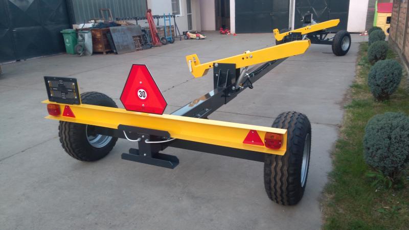

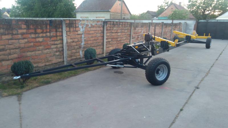

#330 Botos Masine
2018-05-22 08:37:15
Ilyen a zúzós adapterhez való 2-tengelyes szàllító kocsi.Adapterszàllító kocsi

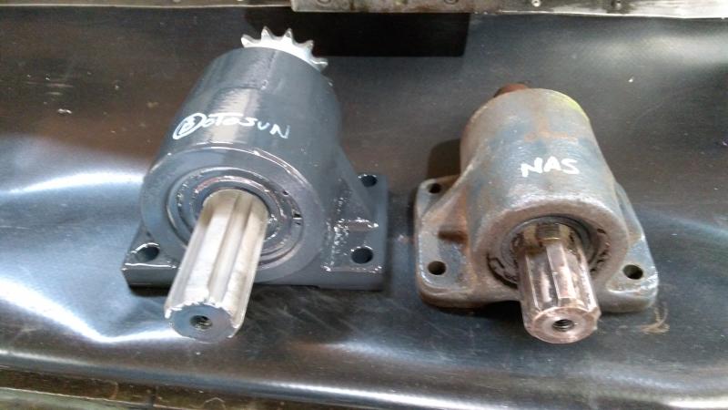

#329 Botos Masine
2018-05-07 06:08:52
Válasz VMisi #327. hozzászólásáraNem csak az hanem hogy a tengely is nyers.Látható a képen h el van csavarodva a borda.Ez egy 876 jobb oldali hajtásából van ami csak 4-sort hajtott.smile wacko
Mi hőkezelt tengelyeket rakunk mindenhova,meg az adott hajtásháznál nem volt logikus hogy a hajtóműben lévő csapágytól kisebbet raktak.Úgy gondoltam mivel ez több hajtóműt hajt illik nagyobbnak lennie.Meg ilyen apróságok....

#325 Botos Masine
2018-05-06 19:06:39
Hajtómű lehajtàs hàz különbség....Lehajtàsok
#324 Botos Masine
2018-03-26 06:16:17
Hohó!
Mi történt itt???
Az nem hangzott el h nem NAS koppintás,sőt még le is írtam h az alapján készült.De nem teljesen ugyanaz.Kb. 20 dologban különbözik,amit a szakik vesznek csak észre.Repülőből ugyanolyan...smile smile
A zúzós tarlómagassága 10-15cm közt állítható,a vágási magasság h a zúzó lent menjen 60-150cm.
Most csinálunk egy egyedi kocsit a zúzóshoz,majd teszek róla képet.
