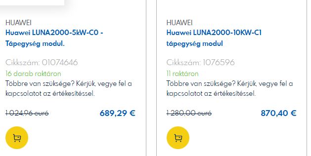

#797 Praetor
2026-01-06 10:16:12
Válasz MTZ1221.3 #782. hozzászólásáraAzért kínai akku van értelmes áron is. Egy, vagy kettő ilyen teljesen elegendő lehet: Link
Számolgattam a rendszer megtérülést, és 10 éven belül van, 8-9 hónap éves működés mellett is.
A korábbi beszélgetésünk alapján átgondoltam a javaslataidat (amit köszönök szépen), és vagy manuális, vagy automata backup kapcsolóval lenne leválasztva/összekötve a szigetem. Az inverter egyik esetben sem lenne a hálózatra kötve, csak a fogyasztók vannak kapcsolva a sziget és a hálózat között.
Az inverternél az akku töltés fontos, meg a másodlagos kimenet, ami programozható időre és/vagy akkutöltöttségre, rendszerterhelésre (pl használati melegvíz bojlerhez).
Amiket az inverterekről írtál, azokban meg kicsit elmerülök.

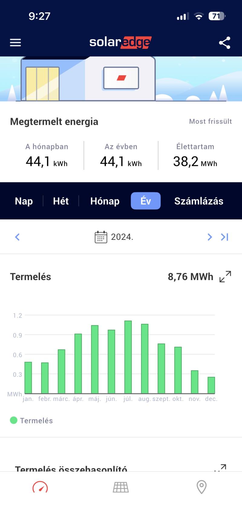

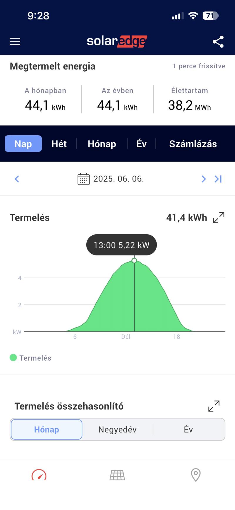

#784 MTZ1221.3
2026-01-06 09:34:44
Válasz ..,-:) #781. hozzászólásáraItt az éves termelési diagramm.
Itt egy maxos napi termelés nyárról, amiből látszik, hogy 5kW-os rendszerről beszélünk.
Az elég gyenge termelés valóban. De erre az lehet a megoldás, hogy lehet több napelemes rendszer kivitelezésben vettem részt, mint te.
