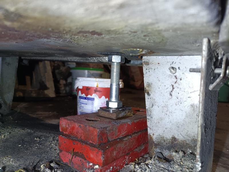

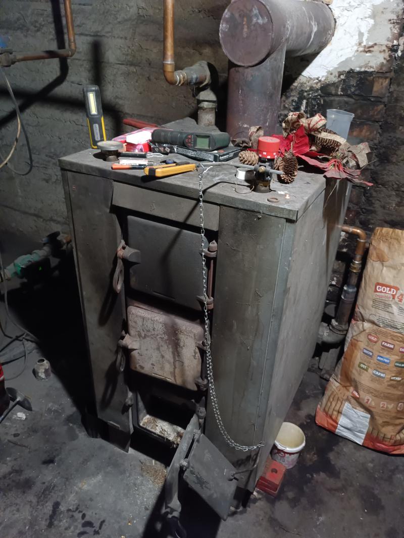

Válasz medikus #755. hozzászólásáraNa majd utánajárok, ez valamiért alul-kívül lyukad, most épp harmadjára, elől.
Pedig alul a hamutér van, igaz víztér is, de nekem úgy tűnik, mintha ott, alul-elől nem fordítaná a vizet.
Valamelyik este lyukadt megint, égett is belül, gyorsreagálásba ennyit tudtam tenni, de fogja.
Az a baj, fejre kéne állítanom, aztán kivágni az alját, de valahogy most erre se idő, se kapacitás nincs.
