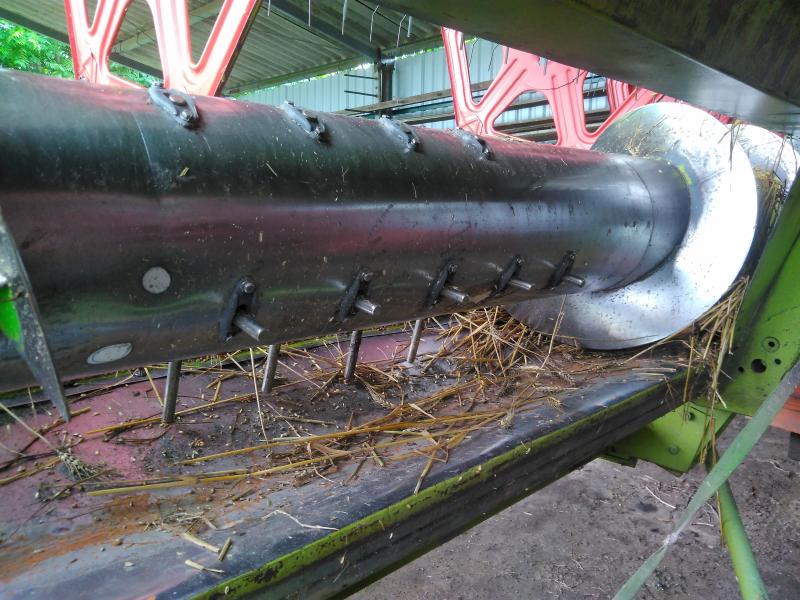

Válasz Ádám_86 #623. hozzászólásáraOtt lesz az a torok felől már alig kellene kilátszania a bedobó újnak. Úgy állítsd hogy eppen ne érjen bele az asztalba....és úgy hogy gabonánál a csiga levél max 10mm-es távolságra legyen az asztal aljától. Valamint ilyenkor a kapalólemezek is utána legyenek állítva a csigának. Hogy ne tudja felhozni az asztal hátfalán az anyagot. És tolni neki hogy gyegye.

Válasz feri6 #622. hozzászólásáraEz a lehetőségek közül szerintem a legjobb. Ha úgy állítom, hogy hátul ne legyen kint az ujj, akkor a törpe anyagot nem szedi be. Nagyon heterogének az állományok.smile glare

Válasz Hús Futár #621. hozzászólásáraAttól hogy kontúros nem változik a távolság a csiga meg a lánc közt. Ott valami árulás van, nen esik szó arról sem, hogy bedobó újjak melyik állásban vannak...

Válasz Ádám_86 #618. hozzászólásáraEgy Tucano szivatta egyik kollégát ott is szarakodott a contur mióta renbe tették azóta gond nélkül eszi az anyagot .
Az a félő hogy a contur hiba miatt messze került a csiga a ferdelánchoz és ezért nem eszi normálisan az anyagot és mivel felgyűlemlő falatokban eszi és mikor sok megy be abból hoz vissza ferdéd .

Válasz Ádám_86 #619. hozzászólásáraVagy bele kell tenni a ferde láncába pár darab félszemet,ha messze van a ferde első tengelye a csigától. Nézd meg hol áll az első tengely.

Válasz Vinkó 75 #617. hozzászólásáraDobforfulat :1050-1100, dobhézag: 4lyuk. A kőfogó előtti lemezt most megcsiszoltam, a szélén volt egy kevés rozsda. Meg beledobom a borsó kosarat. C600 asztal van rajta.
Az alkatrész katalógust ahogy nézegettem, találtam 2db lemez háromszög szerűséget a bedobó ujjak közé, ami az enyémen nincs rajta. Az csak visszaforgatásnál lazítja az anyagot vagy befelé is segíti?

#615 Ádám_86
2020-07-25 11:46:57
Válasz Vinkó 75 #614. hozzászólásáraFényes mint a Salamon töke, mégsem eszi. A nagy anyaggal sem megy jól toklászos búzában. A vaddisznók miatt pedig főleg az van.
#614 Vinkó 75
2020-07-25 11:30:52
Válasz Ádám_86 #613. hozzászólásáraNem csúszik rendesen..lehet megázott kicsit az asztal és a csiga. Lepereg a szem a csiga és a felvonó lánca közt így egy akadályt hoz létre. Gyakorlatilag nincs szár így nehezebben tudja bevinni. Flex és drótkorong,csigát és az alatta lévő lemezt polírozni a láncig ott is amíg beér. Majd lassan elindul.
#613 Ádám_86
2020-07-25 08:00:30
Segítséget kérnék, hogy Mega 218-nál miért köpködheti vissza a toklászos búzát és a kis állományt a ferde. A bedobó ujjak jól vannak beállítva, a dob előtt nincs föld mégse akarja rendesen enni az anyagot.
