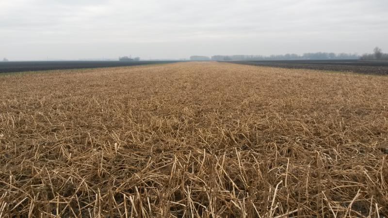

Válasz Drisa #4598. hozzászólásáraAttól függ hogy jársz majd el.
Ha belevetnél így egy direkt géppel akkor utána persze, glifó neki.
Ha rátudsz menni időben akkor is leszórhatod, kéthét alatt elviszi úgyis, utána meg vetés előtt rötön rövidtárcsázol.
Csak szerintem ha ilyen sok a száraz mustár szár és makacs is lesz még akkor is, nem fogja majd rendesen a tárcsa, én ettől félnék azért
Válasz Drisa #4592. hozzászólásáraMég van 2 hónap vetésig, jön a meleg, az eső, nem sok minden mard belőle. Én behúznám simán vetőgéppel, hasonlóba már vetettem, Cyclon-800 al. Esetleg egy hengerezés vetés előtt.

Válasz PéZé #4554. hozzászólásáraAz a baj, hogy a mustár elsősorban nem meghagyós növény, magyarul inkább lekéne zúzni ősszel, klasszikusan zöldtrágyázni vele. Az az erős kötélszerű rostos kemény szár az nem annyira porlad el.
Jó az, csak ha ilyen nagyra megnő akkor nem annyira. Az olajretek az amolyan lédúsabb roppanósabb szétfagyó szárú inkább azzal kell tavaszi alá dolgozni ilyen technológiákkal.
A kombinátor ezt összehúzza az biztos meg a grúber is szerintem ha most így néz ki mint a képen van, bár messzi még a tavasz, majd meglátod.
Egy egyeneslapos vékonysor rövidtárcsa lenne a legjobb szerintem, nekem az a tapasztalatom, de nem mikor nyers a teteje!!!
Válasz Drisa #4592. hozzászólásáraLE KÖLL SZÁNTANI A PICSÁBA JÓ MÉLYRE OSZT NEM HÚZZA A VETŐGÉP!
Válasz Drisa #4592. hozzászólásáraMondom ha fagyna igenjól szecskára kell zúzni és minden megvan oldva, döngölés sincsen.
Vagy vettesd el bérbe sávtisztítós géppel!
Kérj egy JD-t vagy Tempót demózni arra az időre, azokon gyárilag fentvannak ezek a cuccok.
Jobb megoldás mint a rövidtárcsa, szerintem

Válasz fida91 #4590. hozzászólásáracsak a henger az döngöl, főleg mivel nyirkos lesz a nagy feddés alatt a pálya
Válasz Gwhaunting #4588. hozzászólásáraha lenne még komolyabb fagy nem tolnád le egy vízszintes tengelyűvel talajig érintve???
Én szerintem igen, főleg ha nem roppanós makacs a képen látható maradvány.
Az a baj ha így behúzod carrierrel épen vetésmélységbe kerül majd egy rakás anyag ahová ha közékerül a vetőmag, nemtudom mit mutat majd a kelés.
Lehet egy sortisztítós direktvetőgéppel kéne belehúzni így ahogy van és akkor lenne sorköz takarás is rendesen
Válasz szanberg #4587. hozzászólásáraElső gondolat az hogy carrier, utána vetés. De majd még gondolkodom rajta

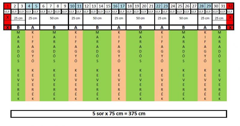

Üdv. Profikat kérdezném, hogy lenne-e értelme az eféle "trükközésnek"??? :)
Pl: ha búza után kukoricát vetnék
4 méteres vetőgép tartályába pl. OSB lapokból elválasztókat fabrikálni ég úgy vetni a keverékeket
Akár GPS kormányzással 375 centinként!

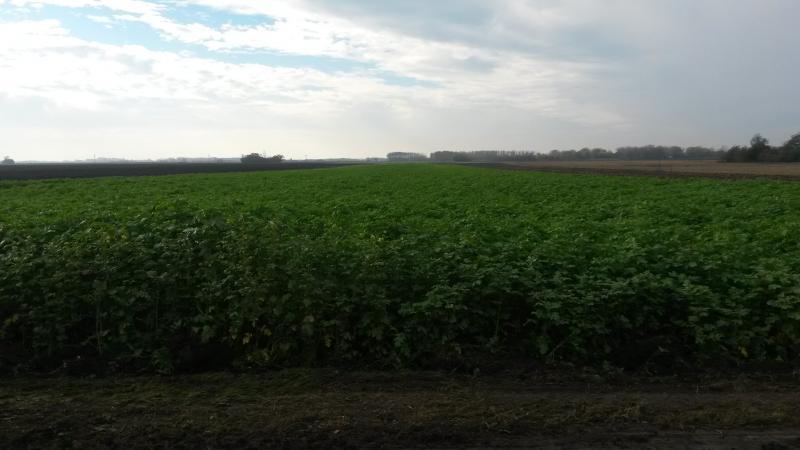

Sziasztok,
Ez a zöldtrágya lett hengerezve sima cambrige hengerel karácsony és szilveszter között mikor jó erős fagyok voltak -11°c három nap keresztű.
58 kötöttségű kötött réti és glejes erdőt talaj.
A zöldtrágya keverék 9 féle növénybe áll:
Ide írom a keverékem
Napraforgó 7,7kg/ha
Bükköny 10,3kg/ha
szudanifú 1,4kg/ha
Borsó 14,3kg/ha
facélia 3,1kg/ha
pohánka 6,1kg/ha
olaj retek 2,1kg/ha
szója maradék 1,4kg/ha
kuk. Maradék 1,7kg/ha
1 hét a vetés ellőt 360gr glifozat ( + citromsav vagy folyékony műtrágyával ) elegendő a búza árvakeles ellen.
A napraforgóba vetett búza nem lett hengerezve azért a 750a vetőgép megtette a munkája nem tartom jó összetiporni a föld feleslegesen.
