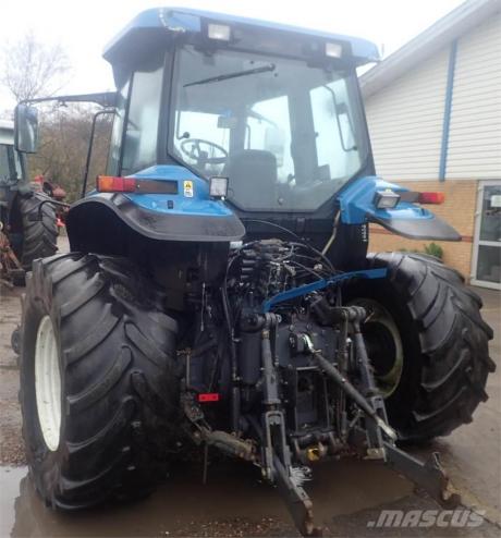

Ha lágyítani akarod akkor ráteszel az orrára plusz súlyt 15-20kg, és így kalibrálod.
