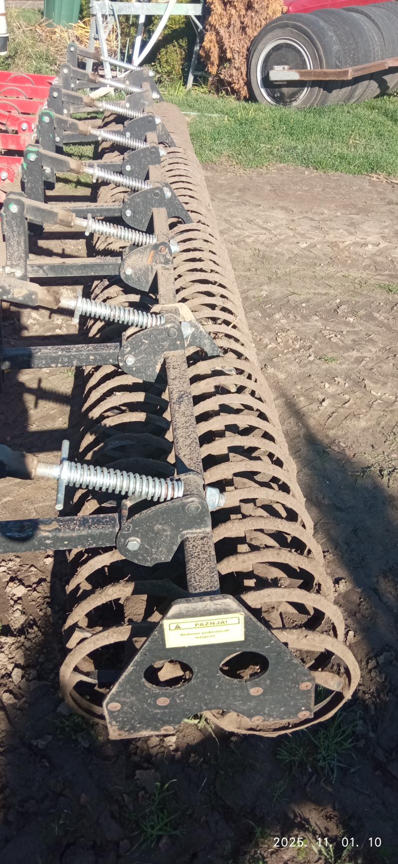

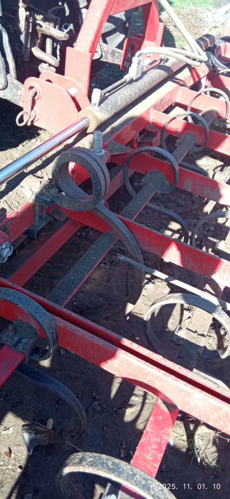

Válasz termelo #26608. hozzászólásáraMilyen tárcsa milyen hengerrel ? Pont így vagyok a mégegy tárcsával, mint te a cruiserrel. 2 udvar tele can gépekkel, qrvára nem hiányzik mégegy drága. Unom, nincs időm élni sem.
Válasz szanberg #26630. hozzászólásáraIgen gyári. Dupla csavart 4szög 25ös rugóból (ezt sokan nem tudják de qrvára jól tartsa a mélységet inkább oldalra tér ki) de te inkább 35x35öst vegyél. Egyszerű 45mm luktávolságú gruber kapa.

Válasz Gyula., #26631. hozzászólásáraJaaaaa nekem nem kell ám henger rá, direkt ezért vettem Multivát pár éve. Azzal legtöbb esetben szívás van tavasszal, mármint ha henger van mögötte, az imént csak megjegyeztem, hogy komolyan néz ki! De engemet a nyomlazító érdekel róla.
Egyébként -bár nem voltam híve- de ha már henger akkor StS ! Ott talaj a talajjal találkozik és nem fogja fényesre kenni úgy mint egy ékgyűrűs! Cserébe az ékgyűrűs jobban töri a röget szárazban.

Válasz szanberg #26630. hozzászólásáraAgyagos nedves nyírok földbe fényesre nyomja a tetejét a tandem és keményre szàradhat a tavaszi melegben..
Lazàban jó,napraforgó vetés előtti hengert megoldja!
Nyomlazítód milyen kapákkal és milyen csúcsokkal van megoldva?
Rapidra meg a multivára is akarok rakni következő szezonra, aztán éppen ezen agyaltam mi lenne a jobb megoldás.
Válasz Nagy Péter 40 #26638. hozzászólásáraNem akarom én olyan mélyen, max 30cm.

Válasz mtz1221 #26577. hozzászólásáraGyári kombinátor? Lehet kapni ilyen tandem hengerrel?
